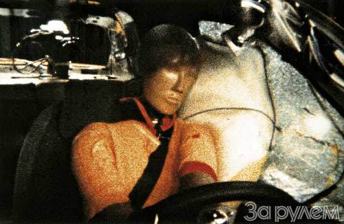

Среди дополнительных испытаний есть весьма необычные. Например, столкновение на скорости 70 км/ч с 380-килограммовым чучелом лося, сделанным из толстого кабеля – в Скандинавии дикие животные избалованы бережным отношением к себе и подчас не боятся ни людей, ни машин. Другие тесты в чем-то повторяют обязательные, но в более жестких условиях. Скажем, устраивают лобовое столкновение двух машин, каждая из которых едет со скоростью 60 км/ч (скорость сближения 120 км/ч), хотя для сертификации достаточно наезда на неподвижное деформируемое препятствие на 64 км/ч. Или, скажем, испытания боковым ударом. Европейские нормы безопасности требуют, чтобы пассажиры не получили серьезных травм, если сбоку на скорости 50 км/ч врежется другая машина массой 950 кг. Однако современные авто благодаря все тем же возрастающим требованиям безопасности стремительно тяжелеют, потому в Тролльхеттане ввели двукратную поправку на жизненные реалии, увеличив массу «обидчика» до 1850 кг. Результат: недавно в Техническом центре опытно-конструкторских разработок изучали СААБ-9-3, протараненный точно в середину левого борта. Почти двухтонный микроавтобус «Тойота-Хай-эйс» двигался со скоростью 70 км/ч – водительница легковой машины отделалась лишь ушибами!

Водительница этого СААБ-9-3, в который на скорости 70 км/ч врезался микроавтобус «Тойота-Хай-эйс» массой 1900 кг, отделалась лишь ушибами.
