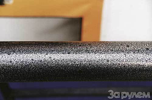

Столичный «кенгурин» окрашен порошковой эмалью, но ужасно небрежно, с вкраплениями и неровностями. Не исключено, что краску использовали вторично – ту, что остается на полу покрасочной камеры после напыления порошка на деталь. С порошковыми эмалями такое возможно. Детали «зацвели» уже на прилавке – о долговечности думать не приходится. Крепеж запаски хлипкий, а фиксатор – кустарно изготовленный «барашек».

Москва: небрежная покраска.
