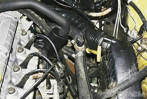

Из выпускаемых в мире нашлось лишь четыре модели, годные для «продольного» двигателя. Самой недорогой и совершенной оказалась коробка-автомат 42LE от «Крайслера». Кроме автоматического, в ней предусмотрен и ручной режим управления – автостик. Правда, на штатное место она не поместилась – пришлось переделать кузов. Специальная оснастка не понадобилась, обошлись «болгаркой» и кувалдой. Двигатель сместили влево на 80 мм, коробку пристыковали через переходную пластину. Картер «заморской» главной передачи оказался шире – укоротили валы приводов. Сами шарниры оставили без изменений. Гидротрансформатор – тоже «крайслеровский», но от другой трансмиссии. Заменили радиатор системы охлаждения: теперь он остужает не только «Тосол», но и масло для «автомата». Адаптировали датчики. Панель приборов поставили «волговскую» – с электрическим спидометром. У себя на родине 42LE агрегатируется с трехлитровым мотором. Объем «Рено», как известно, на литр меньше. Чтобы состыковать характеристики, потребовалось изменить программу.

У «автомата» персональный щуп.
