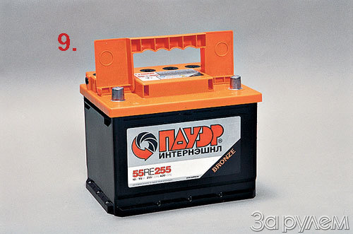

Заявленная ПАУЭР
торговая ИНТЕРНЭШНЛ,
марка Южная Корея
Фирма, ООО "Пауэр
предоста- Интернэшнл-
вившая аккумулятор",
изделие Москва
Ориентиро- 1120 руб.
вочная цена
- 420EN, 255DIN
- 14,8/15,05
- 89-95-103/87-96-104
- 8,1 В - 149 с/
8,2 В - 158 с
- 9,3 В - 2,71 мин/
9,4 В - 2,8 мин
- 9,5 В - 2,91 мин/
9,6 В - 3,01 мин
При третьем измерении резервной емкости одна из корейских батарей показала лучшее время - 104 мин, разделив первенство в этой номинации с тюменской батареей. Вторая "кореянка" отстала всего на минуту - очень хороший результат. Отличные стартерные характеристики у обеих батарей во всех трех циклах испытаний при ощущении, что эти характеристики занижены.
