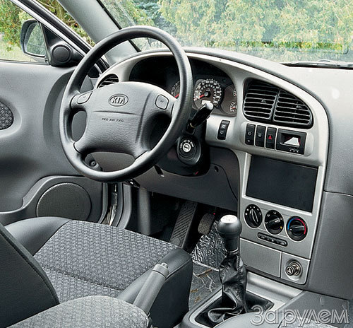

Как правило, интерьер любого автомобиля несет в себе черты национального автопрома. Свои особенности имеют немецкие, японские машины и, конечно, корейские. Поэтому многое, что встречаешь в новом автомобиле, будто уже знакомо. В "Шуме II" почти родными показались рулевое колесо, подрулевые переключатели, некоторые второстепенные органы управления - например, зеркалами, стеклами, климатической установкой. В то же время очевидны изменения. Дизайн передней панели оказался немного строже, чем мы ожидали, да и само исполнение многих кнопок больше похоже на "германию", чем на "корею". Что говорить - приятно. Правда, есть к чему придраться.
Хотя рулевое колесо очень похоже, например, на то, что стоит в "Спортидже", звуковой сигнал зачем-то вывели на две небольшие кнопки, а-ля GAZ 3110. Решение это не самое удачное - руль-то иногда приходится крутить с перехватом. Можно пожаловаться и на расположение двух кнопок на панели - справа от руля. Замысел понятен - хотели разместить ближе к правой руке водителя. Но не учли, какого он может быть роста и как отрегулирует руль по высоте - кнопки эти порой оказываются закрытыми самим рулем. Когда привыкнешь, наверняка будешь попадать в нужную кнопку на ощупь. Но пока...
Кстати, о регулировках. Руль можно поднимать-опускать, подушку водительского сиденья - тоже, правда, по частям - переднюю и заднюю отдельно. Получается не столько регулировка сиденья по высоте, сколько поиск удобного угла наклона нижней подушки, что, впрочем, тоже приемлемо. Сами сиденья довольно большие, готовы разместить человека "выше и больше среднего". В общем, спереди - удобно.

1. Площадка под левую ногу расположена на редкость удобно, да и ход педали сцепления относительно невелик. Это, кроме прочего, упрощает поиск удобной посадки людям небольшого роста.
2. Под потолком разместился футляр для очков. Полезная мелочь.
3. Подлокотник фиксируется в поднятом положении. Это очень удобно: по нашим наблюдениям, примерно половина водителей у нас пользуется им на ходу. Остальным он мешает действовать рычагом коробки.
4. Подстаканники с нехитрой регулировкой могут надежно фиксировать от болтанки тару разных размеров.
