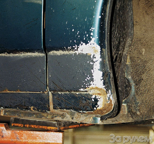

САМОЕ ДОРОГОЕ
Разумеется, речь пойдет о кузове. По точности подгонки элементов, величине зазоров между ними, совпадению панелей отечественной машине так же далеко до самых доступных иномарок, как пешеходу до Луны. На скорости появляются сквозняки - уплотнители не в силах обеспечить герметичность перекошенных в проемах дверей и стекол. Дверные петли нуждаются в периодической смазке, иначе отламываются. Пластик в салоне живет своей жизнью, скрипит и дребезжит на ходу, время от времени теряя крепеж и мелкие фрагменты. Передняя часть кузова весьма хлипкая, заметно перекашивается на неровностях, а в ее аморфной податливости вязнут реакции на повороты рулевого колеса. Рекомендуемое лечение - распорка между передними чашками.
Качество окраски неплохое, однако лак на бамперах местами облез. Говорят - это относится только к машинам 1997-1998 гг. выпуска. Хотелось бы верить. Лакокрасочное покрытие имеет малую механическую прочность - со временем передняя часть "десятки" покрылась многочисленными сколами, обнажившими светло-серую грунтовку. Впрочем, дальше дело не пошло, грунт оказался стойким, а катафорезная обработка стального листа застраховала от ржавчины. Да-да, на кузове практически нет очагов коррозии - и это после четырех "круто посоленных" зим, без какой-либо дополнительной обработки! Исключение - места прямого контакта капота с передними крыльями, где все защитные слои просто стерты до железа (кстати, о точности подгонки элементов), и отпескоструенные углы колесных арок - пластиковые брызговички со временем обламываются. Здесь могли бы выручить подкрылки, да ниши столь тесны, что и так едва вмещают колеса. Несколько пятнышек ржавчины обнаружены на отбортовках ниш, на лючке бензобака да под полкой аккумулятора. Силуминовые дверные ручки покрылись язвами, вспучившими бесполезное "защитное" покрытие. Заводской антикор на днище уцелел и держится хорошо, лишь местами видны борозды, оставленные дорожными препятствиями.
Ветровое стекло покрылось микросколами и изрядно затерто "дворниками", особенно в зоне контакта с дефлектором поводка. Заднее стекло, потерявшее герметичность смолоду (отслоение от проема в верхней части), на том и успокоилось, а временная заплатка обрела статус постоянной. Крышку багажника приходится захлопывать с усилием, в карманах отсека скапливается влага. Поставленная нами мощная алюминиевая защита двигателя сберегла и нижнюю часть бампера - без защиты его легко повредить, скажем, о бордюр.
Словом, кузов сохранился очень хорошо, однако нуждается в исправлении недостатков, грозящих со временем обернуться серьезными проблемами.

Самые значительные очаги коррозии - в углах колесных арок, отпескоструенных до голого металла.
