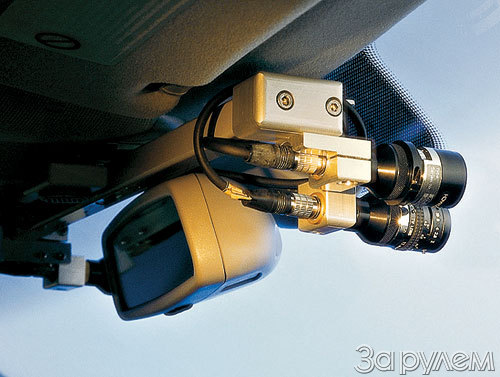

Новый прибор UTA (Urban Traffic Assistant - помощник в городском движении) испытывают уже во второй версии на "Мерседес-Бенце" Е-класса. Основные усилия направлены на быстрое и надежное выделение потенциально опасных пешеходов из общей картины городского хаоса на расстоянии не менее 60 метров. Хотя все это кажется непосвященному просто чудом, новое для внимательного читателя ЗР заключается вовсе не в видеокамерах, расположенных на расстоянии 300 мм друг от друга, а в программе обработки поступающей от них и других датчиков (радаров) информации. Она существенно сложнее той, что заложена в авиационных приборах, потому что в воздухе не бывает так много разнородных неподвижных и движущихся объектов одновременно. Кроме того, соотношение дистанций и скоростей требует очень высокого быстродействия компьютера, и лишь кристаллы последних поколений позволили приблизить к реальности мечту о городском "автопилоте". На идентификацию 80% пешеходов UTA II отводится всего... одна миллисекунда!

Камеры уставились вдаль...
