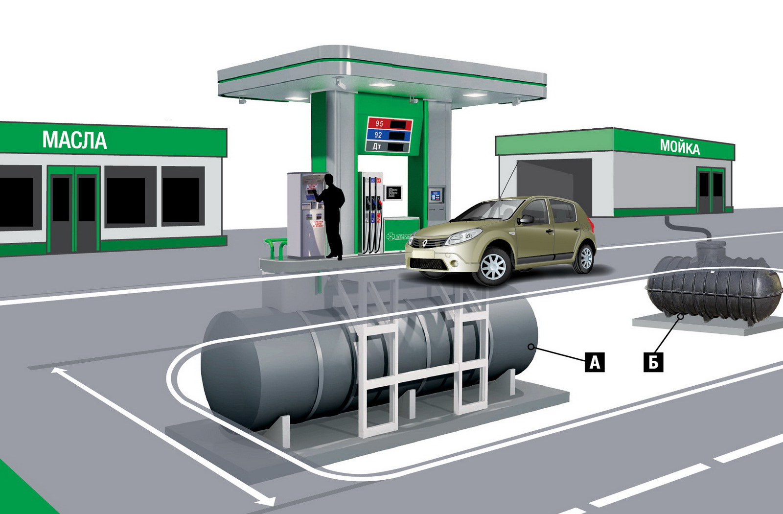

По способу размещения резервуаров АЗС подразделяются на подземные и надземные. Емкости для хранения делают из стали, чаще применяют двухстенные конструкции.
Металлические емкости А и Б – с антикоррозийным покрытием. Снаружи их покрывают полимерно-битумной мастикой.
Объем танков ( А) для хранения бензина и дизельного топлива – от 10 до 100 м³.
АЗС строят так, чтобы исключить возможность протечки при аварийном разливе топлива на территории.
На въезде и выезде располагают дренажные лотки, которые отводят загрязненные нефтепродуктами осадки в очистные сооружения ( Б).
