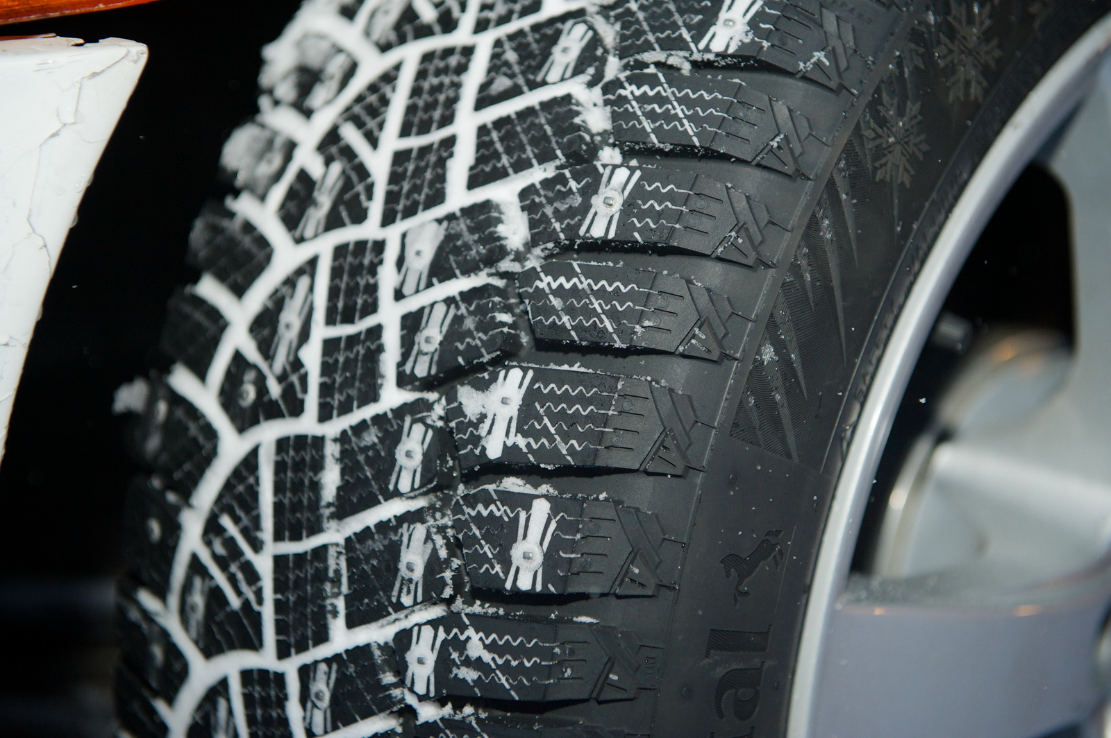

Несмотря на внешнее разнообразие рисунков протектора (симметричный или асимметричный, направленный либо ненаправленный, различные формы блоков и ламелей), в нем обязательно присутствуют характерные для зимних шин элементы. Это особого вида кромки, дающие хорошее сцепление со снегом и льдом, развитый негативный профиль – система каналов и канавок, обеспечивающая отвод воды из пятна контакта, взаимопроникающие элементы стенок ламелей и перемычки между блоками, делающие протектор жестче. Однако рисунок протектора сам по себе не гарантирует уверенного поведения шины зимой. Он работает вместе с резиновой смесью и шипами (при их наличии). Все эти элементы шины выступают как синергисты. Поэтому тип протектора не может быть единственным критерием выбора.
Как убедиться в надежности шипов?
Существенной проблемой для автовладельцев стала потеря шипов во время эксплуатации шины. Новейшая технология Continental, использованная в модели IceContact 2, включает в себя шип, покрытый специальным адгезионным составом, который при вулканизации, подобно клею, плотно фиксирует шип в посадочном гнезде и предотвращает его потерю даже при экстремальных динамических нагрузках.
