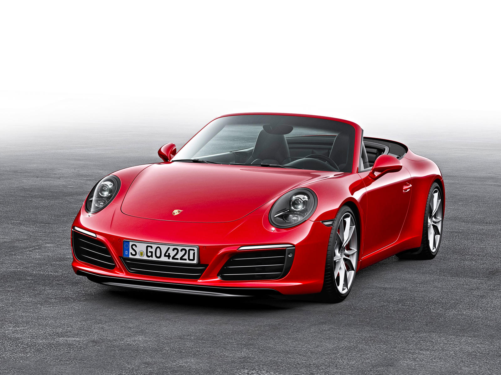

Спорткар Porsche 911 Carrera сменил безнаддувные моторы на турбированные. Прежде Carrera и Carrera S были вооружены разными атмосферными «шестерками» – объемом 3,4 и 3,8 л соответственно. Теперь двигатель один – трехлитровый, с двумя турбинами. При этом двигатель сохранил «атмосферный» звук.
Porsche 911 Carrera. Производство Германия. В продаже с декабря 2015 года. От 5 375 000 рублей.
Изменения, которые практически любой автомобиль переживает через три-четыре года после своего рождения, мы называем рестайлингом или фейслифтингом. К Porsche 911 эти понятия неприменимы, ведь внешне машина, считай, не изменилась – неувядающие формы подтачивают лишь при смене поколения. Посему в разговоре о посвежевшем «девятьсот одиннадцатом» немцы вспоминали о мелких внешних доработках лишь в том случае, если они напрямую связаны с метаморфозами внутренними.

В отличие от версии 911 Turbo, у обычной Карреры по-прежнему нет воздухозаборников в задних крыльях. Двигатель дышит через центральную решетку, сменившую три горизонтальные прорези на частокол вертикальных. По этому элементу опознать обновленную машину проще всего. Появившиеся по бокам бампера воздуховоды отнюдь не декорация: через них из моторного отсека отводится горячий воздух.
Управляемые заслонки в воздухозаборниках переднего бампера улучшают обтекаемость кузова. Коэффициент аэродинамического сопротивления после обновления снизился с 0,30 до 0,29. Уменьшить расход бензина помогут отключаемые насос охлаждающей жидкости и компрессор кондиционера, а также режим движения накатом с разомкнутым сцеплением.
