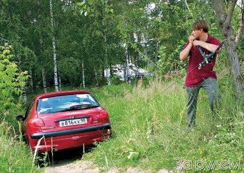

Конечно, зажиточный любитель трофи-рейдов может позволить себе электрическую лебедку (см. ЗР, 2003, № 4), но, согласитесь, на бампере "Мерседеса" или "десятки" эта штука будет выглядеть несколько комично. И что же, в угоду имиджу или из-за дороговизны электротяги оставаться вечным пленником асфальтовых дорог? Вовсе не обязательно. Альтернативный вариант - ручная рычажно-храповичная лебедка. При всей простоте конструкции есть у нее свои достоинства (как, впрочем, и недостатки).
К первым отнесем небольшую цену, малый вес, компактность, мобильность - лебедку не нужно монтировать на машину, независимость от источников питания и универсальность - ею можно не только вытягивать машины, но, к примеру, передвигать бетонные блоки или поднимать тяжести.
Есть и минусы: трос гораздо короче, чем у электролебедок, меньшая грузоподъемность (она зависит от вашей физической силы) и, естественно, медлительность работы. Однако это в теории - на практике все порой выглядит иначе. Ведь мало одного изящества, идеи - качество изготовления по-прежнему остается главным мерилом работоспособности.
Мы проверили несколько образцов из тех, что встречаются в продаже. Надеемся, этот опыт позволит вам подойти к покупке со знанием дела.

Легкая, изящная, ну просто выставочный экземпляр! На коробке крупно "4,0 тонны", однако при детальном рассмотрении нашли сноску мелким шрифтом: грузоподъемность по вертикали - 1000 кг, по горизонтали - 2000 кг. Как говорится, если бегом, то ближе... Тем не менее 1 тонну одолела уверенно. Только рукоятка норовит сползти с рычага. И пусть эта лебедка не рассчитана на многолетнюю службу, несколько раз вполне способна выручить.
