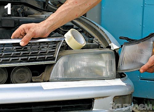

Отмыв фару, заклеиваем скотчем непосредственно прилегающие участки бампера. Легкосъемные детали (решетку радиатора, поворотник) лучше демонтировать (фото 1).
