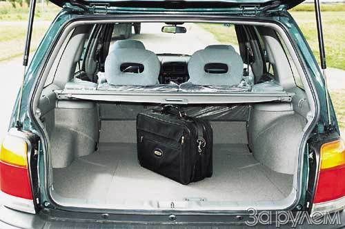

Внутренний объем большого высокого кузова несколько разочаровал - троим на заднем сиденье явно тесновато, а багажник и вовсе невелик: ведь под его полом лежит здоровенная полноразмерная "запаска". Задний диван, естественно, складывается, и автомобиль без проблем превращается в грузопассажирский.
Кстати, сзади установлено всего два подголовника, и если ехать втроем, промахнутся затылком мимо них все трое. Зато порадовали приятные мелочи, которых в "Форестере" немало: например, розетки для включения электроприборов в багажнике или многочисленные ящики и ящички в салоне. Есть даже специальный "отсек" для очков.

От багажного отсека ожидаешь большего, но, увы, огромное запасное колесо под полом съедает значительную часть объема.
