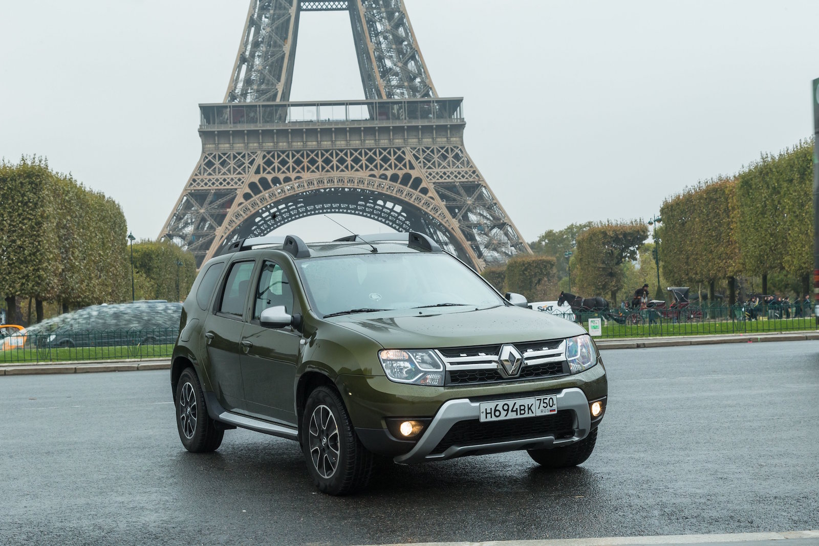

Не поддаться искушению сняться на фоне Эйфелевой башни невозможно
