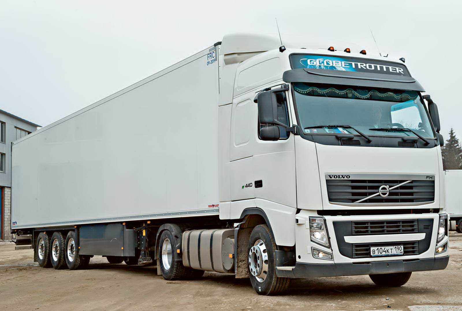

В качестве носителя испытуемых легкосплавных колес Alcoa выступил седельный тягач Volvo FH13 выпуска 2010 года (госномер В 104 КТ 190) с полуприцепом-рефриже­ратором Schmitz выпуска 2013 года (госномер ВХ 4238 50), который принадлежал компании ООО «Нара Авто Транс». Отправляя автопоезд в первый рейс, представители компании Alcoa сообщили, что изготовитель колес гарантирует их работоспособность в течение пяти лет без ограничения пробега. При этом данный, гарантированный интервал времени эксплуатации и нелимитированный километраж были актуальны для всех рынков сбыта продукции Alcoa, в том числе для России, где качество дорог, как нам известно, подчас оставляет желать лучшего. Простые расчеты показывали, что за пять лет интенсивной эксплуатации пробег испытуемого автопоезда должен был перевалить далеко за полмиллиона километров. Экономический эффект только от сэкономленного топлива на пройденной дистанции должен был принести компании-перевозчику внушительную прибыль.
