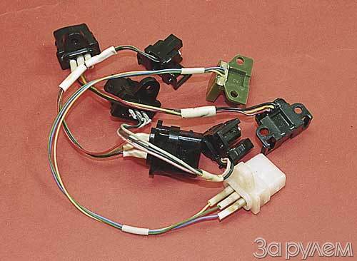

В мелких магазинах мы купили четыре датчика. Все без упаковки. У первого на корпусе надпись: "ДМИ". Длина соединительного жгута проводов 250 мм (при норме 150 мм). Цвет проводов нестандартный, на разъеме - обратная полярность (!). Поэтому проверять электрические параметры мы не сочли нужным. Цена - 25 руб.
Второй - московский. Надпись на корпусе "Micro switch usv". На магнитопроводе уже видны следы коррозии. В месте заделки проводов смола выступает за габариты датчика, из-за чего при установке на распределитель под корпус пришлось положить шайбы. Цена - 40 руб.
У пензенского датчика - цифры на корпусе "16.3855". Цена - 35 руб.
А у калужского - "1112.3855". Цена - 30 руб.

"ДМИ", если вообще куда и предназначен, то не для "Самары". А продавец, воспользовавшись отсутствием маркировки, нам его просто "впарил".
"Москва" - ржавая негабаритная поделка отказала уже через шесть минут после начала испытаний на гарантийную наработку. Кроме того, в термокамере расплавился разъем. Резюме - выброшенные на ветер деньги.
"Пенза" среди испытуемых оказалась лучшей. Ни одного замечания! Может, изготовителю стоит выйти из подполья?
"Калуга" оплошала лишь по части геометрии. Оба крепежных отверстия оказались круглыми, тогда как по ТУ правое - овальное. К счастью, оси винтов распределителя с ними совпали и проблем с установкой не возникло. В остальном - без замечаний.
Ну что ж, из четырех образцов лишь один - явный брак. Неплохо. Но будет еще лучше, если заводы "откроют личико" и объяснят потребителю, чью же продукцию он приобретает. Обычно по этому поводу мы бьем тревогу в рыночном разделе журнала. На сей раз решили напомнить об этом и в "Клубе": очень болезненная тема, если учесть, сколько денег выбрасывают на ветер автолюбители из-за этих вроде бы безобидных нарушений. Подумаешь - нет упаковки, штампа ОТК, других мелочей.
