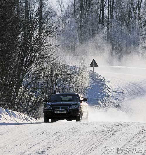

Страсти по смене хозяев на ГАЗе, кажется, улеглись, от новой "Волги" GAZ 3111 вроде не отказались.
Значит, есть повод провести тест зимней резины,
используя новинку в качестве шиноносителя.
ШТРИХИ К ПОРТРЕТУ
Автомобиль, прямо скажем, не идеален. Как снаружи, так и внутри видны огрехи опытного производства. Тем не менее, едва усевшись за баранку "одиннадцатой", вы тут же почувствуете: пропасть разделяет ее и ту легендарную "баржу", что выпускают уже не один десяток лет.
Конечно, будущая утеха чиновников стала удобнее прежде всего сзади. Удлиненная на 150 мм база машины очень хорошо чувствуется именно здесь. Но не забыт и водитель: иная эргономика рабочего места, обшитый кожей руль, под который теперь не надо подлезать, другие комбинация приборов и центральная консоль - почти как в современном престижном лимузине. Почему "почти"? А вы попробуйте выжать сцепление, переключить передачу или притормозить, пересев из "обычной" легковушки. Тут-то и чувствуется родство со старой "Волгой", которая славится "весомостью" органов управления.
Другие "выдающиеся" черты новинки - шумность и вибронагруженность, стоит слегка "крутануть" двигатель. Не идеальны характеристики 2,5-литрового мотора - он откровенно "не едет" между 2000 и 3000 об/мин.
Зато сильно изменилось к лучшему поведение "Волги" на дороге. Новая передняя подвеска, реечный рулевой механизм, стабилизаторы поперечной устойчивости спереди и сзади, повышенная жесткость кузова совершенно изменили характер управляемости: исчезли запаздывания, валкость, сильные крены. На скользкой дороге "одиннадцатая" радует понятными откликами на действия водителя и прогнозируемостью скольжений.
К сожалению, на сухом асфальте все не так хорошо. Чувствительный руль вкупе с малоинформативным гидроусилителем не позволяют расслабиться ни на секунду. Но это еще полбеды. На высокой скорости проявляет норов задняя подвеска, активно подруливая даже в пологих поворотах. Причем резкие действия водителя провоцируют занос задней оси и требуют потом энергичной коррекции. Похоже, увлекшись борьбой с кренами, создатели переборщили с жесткостью задней подвески. Результатом стала избыточная поворачиваемость автомобиля.
