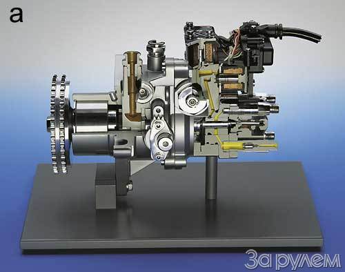

Переменные фазы газораспределения (а),
регулируемый подъем клапанов (б),
впускной коллектор изменяемой длины (в)
не увеличили мощность, но уменьшили аппетит.
