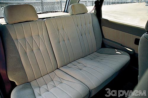

Увеличиваем базу и колею, делаем высокую округлую крышу, меняем силовую схему так, чтобы выдержать строгие крэш-тесты. Обязательно убираем из недр заднего крыла бензобак, перенося его под днище, усиливаем двери, продуваем машину в аэродинамической трубе, пока не добьемся хорошей обтекаемости, заставляем эргономистов создать водителю нормальные условия труда. Что получим в активе?
Просторный салон, 500-литровый багажник универсала, грузоподъемность 525 кг, возросшую примерно до 165 км/ч максимальную скорость, меньший расход топлива, по крайней мере, по трассе.
