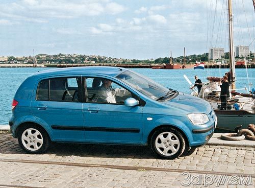

"Талантливый Би" (Talented B или ТВ) - именно так первоначально назывался концепт-кар, получивший на нынешнем Женевском автосалоне серийное имя "Гетц". Автомобиль разрабатывался специально для Европы и демонстрирует современную внешность - интернациональную, хотя и не очень запоминающуюся. О родстве с "Акцентом" напоминает, пожалуй, лишь разрез фар. Конструкция традиционна для компактных автомобилей: несущий кузов, передний привод с поперечно расположенным силовым агрегатом, спереди - стойки "Мак-Ферсон", сзади - продольные рычаги, связанные поперечной балкой.
Стремясь предоставить простор пассажирам, городские машины в последние годы заметно пополнели, прибавив в высоте и ширине. Однако таким сочетанием поперечных размеров, как у нашего дебютанта, может похвастать только " Ситроен С3". Лишь 10 мм не "дорос" "Гетц" до полутора метров, хотя, к слову, обладает отличным для кузова такой формы коэффициентом лобового сопротивления Сх=0,33.
Комфорт начинается с удобного входа, поэтому первой была показана пятидверная модификация; трехдверный хэтчбек появится позже. Высокая крыша и почти вертикальные задние стойки - двери больше похожи на ворота, размер проемов под стать. Посадка спереди напоминает мини-вэн: в комфортабельных чашках кресел свободно разместится пара двухметровых гигантов 56-го размера. Водитель, кроме двух стандартных регулировок сиденья, имеет возможность менять высоту его передней и задней частей, а также объем поясничного подпора. По углу наклона регулируется и рулевая колонка.
