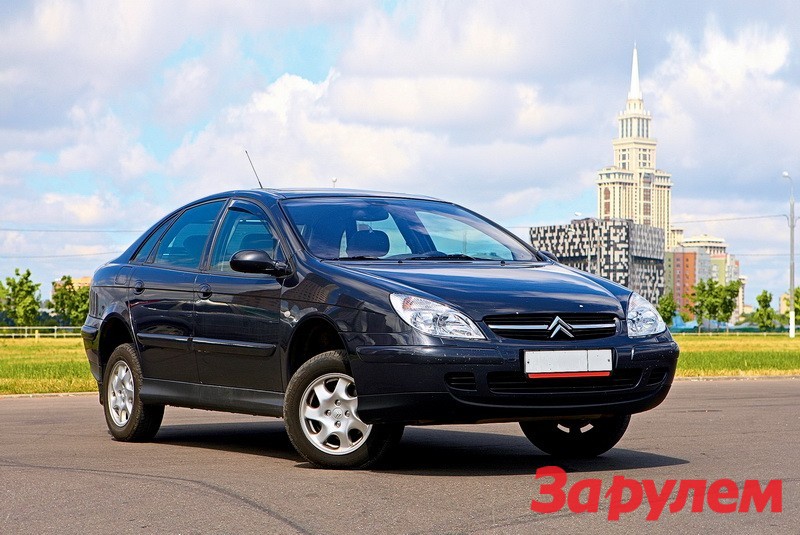

В положении «лежа» (как на фото) дорожный просвет составляет 90 мм, а «на цыпочках» – 210 мм! Не стоит оставлять авто в поднятом положении над большими кочками – при внезапном отказе гидравлики снять подвисшую машину будет хлопотно.
