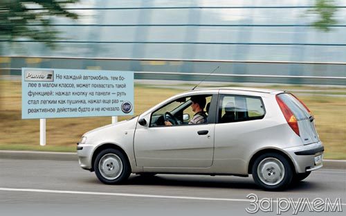

Мы начали с названной уже любопытной особенности автомобиля - электроусилителя руля с вынесенной на переднюю панель кнопкой. Нажав ее, можно включать или выключать режим электроусилителя "город": он снижает усилия на руле настолько, что баранку можно крутить одним пальцем.

Большинство тех, кто попробует режим "город", скорее всего назовут его "дамским" - руль начинаешь контролировать взглядом. Не уверены, что это обрадует всех представителей мужской половины, но дамы оценят наверняка. Мы же после недолгих экспериментов остановились на обычном режиме. Здесь и реакция появляется, и отвлечься на мгновение от руля не страшно. При этом рулевое управление все равно остается весьма "острым": от упора до упора баранки 2,5 оборота.
