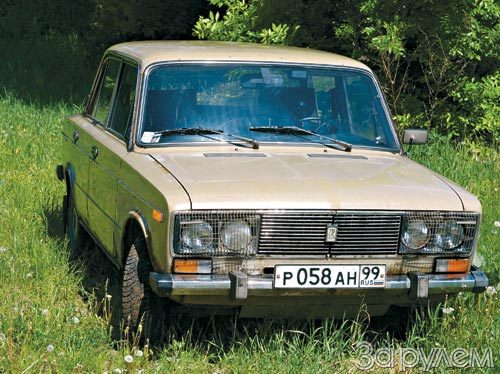

НА ОДОМЕТРЕ "ШЕСТЕРКИ" НАШЕГО СОТРУДНИКА - ТРЕТИЙ КРУГ

Двенадцать лет назад, когда рубль начал свое головокружительное падение, покупка машины по госцене была подарком судьбы. Многолетняя, по записи, очередь подошла как нельзя вовремя: родителям достался последний среди выделенных тогда предприятию VAZ 2106 3. "Шестерка" стала первой машиной в семье, и осваивать ее выпало мне, тогда еще студенту МГУ.
