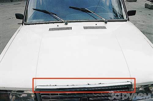

Плоды сочетания некачественного заводского покрытия и "модной" решетки радиатора.
