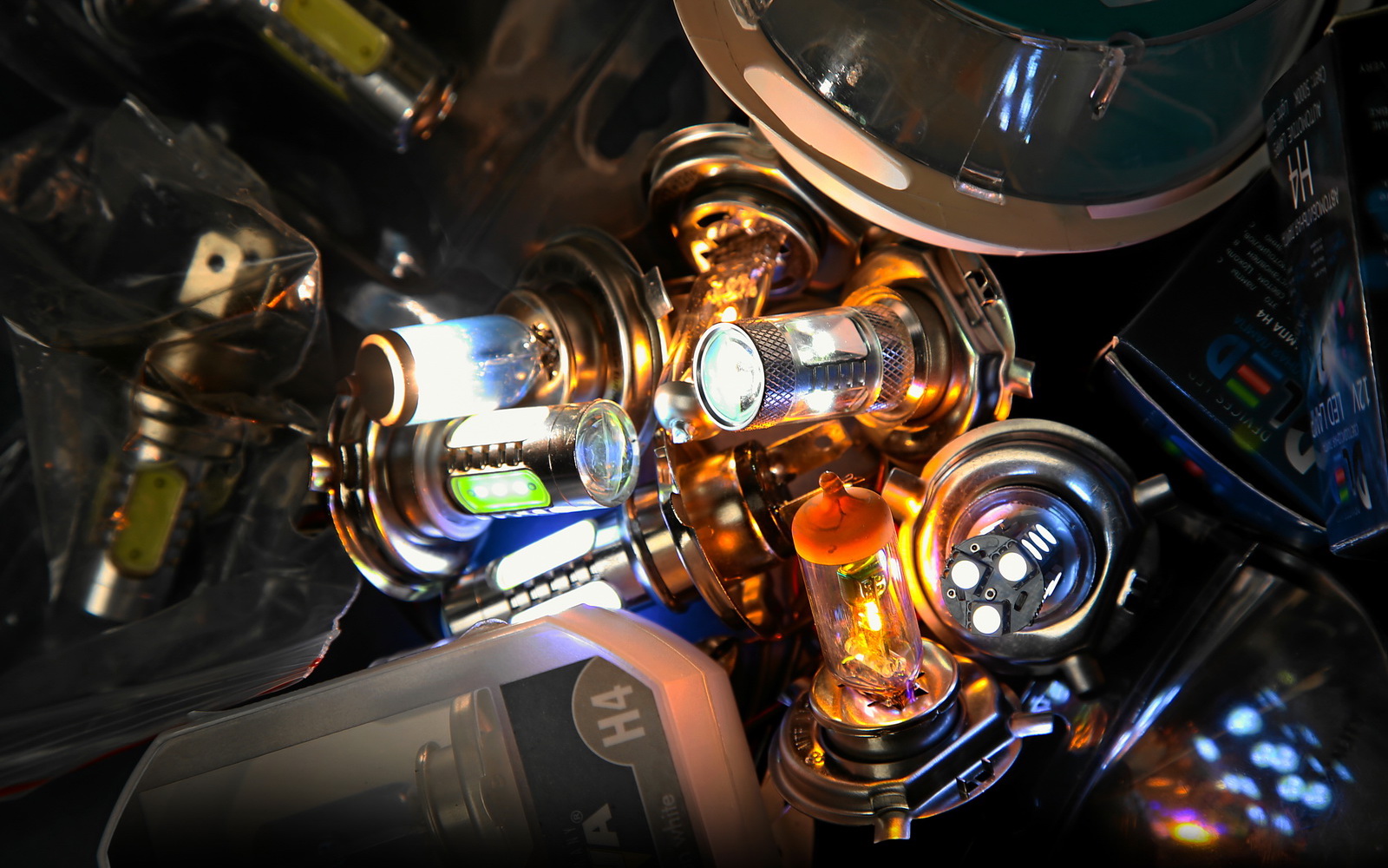

Все купленные мною лампы без каких-либо переделок могут быть установлены в фары, спроектированные под самые недорогие и популярные лампы H4 (цоколь P43t). Седьмым стал комплект стандартных ламп производства фирмы Рhilips – они нужны нам в качестве референсных.

Штатные лампы протестированы. По той же методике прогоняем остальные шесть комплектов. Светораспределение фиксируем на фото, а результаты замеров сводим в таблицу. Полученные данные подтвердили наши опасения: из шести купленных «чудо»-ламп испытание выдержала только одна.
Галогеновые лампы ClearLight X-Treme Vision H4 (на фото слева) стоят 1000 рублей за пару и дают якобы на 120% бoльшую мощность света (так написано на коробке) при увеличенном аж в пять раз ресурсе! На фасадной стороне коробки – крупная надпись Germany, причем без каких-либо объяснений. На обороте – «Сделано в Китае».
В центре - комплект ламп Narva с «ксеноновым эффектом» (Xenon white). Место производства – Польша. И здесь же надпись: Not for use in Europe («Не для использования в Европе»). Странно, в России ведь действуют европейские правила. На обратной стороне коробки – не переведенные на русский язык английские надписи, сообщающие, что комплект «не для дорог общего пользования» и «только для спортивных трасс». Здесь же значок Ростеста, но европейских сертификационных обозначений нет. Стоимость комплекта – 600 рублей. Продается в сетевом магазине запчастей, продавцы которого ни словом не обмолвились о специфике ламп.
Лампы марки MTF Light (справа) упакованы нарядно и стоят 1100 рублей. Называются Aurum («Золото»; видимо, из-за желтого цвета колб). Продаются как «всепогодные». Продавец объяснил, что с ними лучше ездить в дождь и туман. На коробке крупная надпись Made in Quality (дословно: «Сделано в качестве»). И помельче: «Сделано в Корее». Адрес офиса сеульский.
Светодиоды LED MAS (слева) неизвестного происхождения (предположительно родом из КНР). Комплект – 1500 рублей. Правда, точно такие же источники света, но без блистерной упаковки – вдвое дешевле. Продавцы сообщили, что светить эти лампы не умеют, и начали уговаривать приобрести дорогие светодиоды (от 5500 до 13 000 рублей за комплект). Но мы отказались, причем не только из-за бешеной цены, но и по причине специфической конструкции – их объемные внешние радиаторы не позволят поставить защитные крышки фар.
Еще одна «светодиодная автомобильная лампа» H4 марки DLED - на фото в центре. Изготовителем указана Россия, вместо адреса – номер мобильного телефона. На невзрачной коробке обозначены размеры изделия, количество и тип светодиодов – 18 5050 SMD, а также световой поток – 270 лм (люмен). Никаких сертификационных значков. Зато есть хитрая надпись: «Адрес завода и соответствие ГОСТ см. в сертификате соответствия. Сертификат спрашивайте у продавца». А продавец лишь разводит руками. Цена комплекта – 800 рублей.
На фото справа - такая же коробка, тот же изготовитель. Только наклейка другая – на ней указано, что на источнике света установлено шесть светодиодов Epl HP, а световой поток равен 900 лм (как у 55 ‑ ваттной галогенки H4). Судя по виду, удлиненная колба этого изделия выполняет роль радиатора, что уже вызывает опасения. За комплект – 2664 рублей. Однако!
