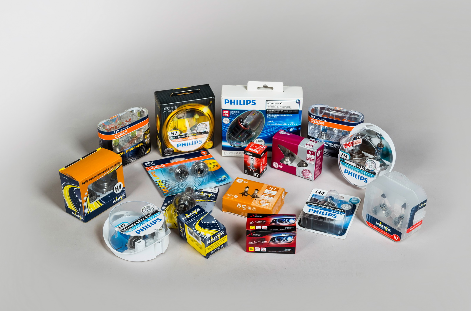

Лампу нужного типа подобрать несложно, особенно если держишь в руках сгоревшую. Да и продавец всегда подскажет, если неохота изучать описания и каталоги. Советуем выбирать продукцию солидных компаний, которых не так много: Philips (и его бренд Narva), а также OSRAM и GE. Любопытно, что обычную лампочку купить практически невозможно – они часто идут только на конвейер. А на прилавках – самые разные лампы с «улучшениями».
Присмотритесь к этикеткам и надписям повнимательнее, чтобы не купить заведомо ненужное или негодное.
