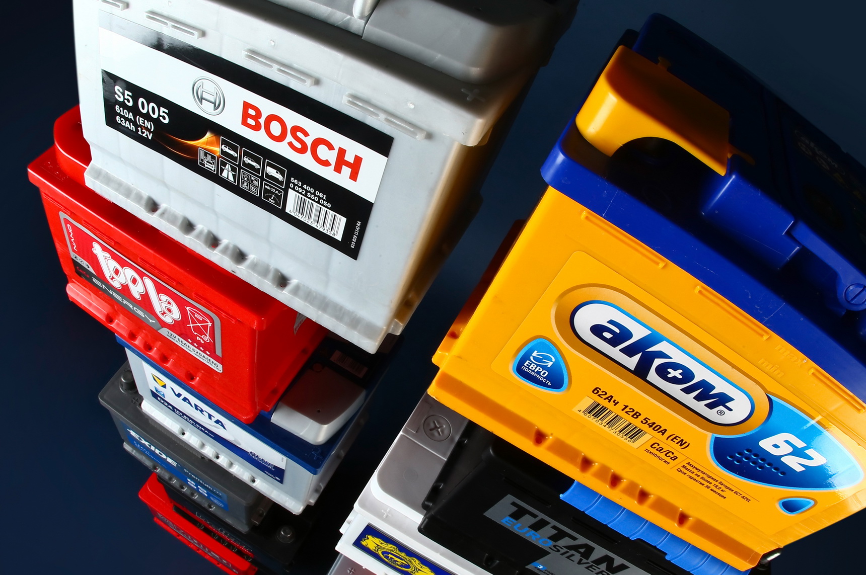

Неожиданное продолжение получила наша прошлогодняя экспертиза аккумуляторов (ЗР, 2015, № 10). Специалисты НИИЦ АТ 3 ЦНИИ Минобороны России, проводившие тогда исследования, предложили ради взаимного интереса оставить у них всю дюжину батарей еще на четыре месяца. Зачем? Чтобы провести испытания, за которые мы еще ни разу не брались. Идея в том, чтобы оценить сохранность заряда батарей европейского типоразмера (242×175×190 мм) после многомесячного хранения в неотапливаемом помещении. Само собой, мы тут же согласились – интересно же! Военным спецам тоже интересно, поскольку подобных исследований они не проводили с эпохи древних батарей, залитых черной мастикой. Кстати, тогда результаты были плачевные. Несмотря на тщательный уход за аккумуляторами, включающий регулярное протирание их поверхности раствором соды, уже через месяц хранения заряд пропадал. Виноваты материалы, из которых изготовлены решетки пластин. В сплавах было повышенное содержание сурьмы (5–7%), которая ускоряла процесс электролиза воды, из-за чего быстро менялся состав электролита (вода выкипала). Кстати, поэтому те батареи производили сухозаряженными, а после заливки электролита и подзаряда напряжение разомкнутой цепи падало на глазах. После трех месяцев хранения напряжение снижалось гораздо ниже «ватерлинии» и батареи вновь требовали подпитки электричеством.
У аккумуляторов следующего поколения саморазряд снизили, уменьшив содержание сурьмы в пластинах до 1,5–2% и применив легирующие добавки. В современных батареях вместо сурьмы используют кальций; такие источники не только дольше удерживают заряд, но и не требуют обслуживания (доливать в них воду нет необходимости).
 А как кулоны (именно в этих единицах измеряют электрический заряд, или количество электричества) поведут себя сегодня, в самых современных АКБ?
На свободу с чистой совестью
Испытания проходили в течение 120 суток – с осени 2015 года до зимы 2016‑го. Четыре месяца к изначально заряженным батареям никто не прикасался. Ни подзаряда, ни долива, ни протирки! Температура окружающей среды при этом колебалась в пределах 40 с лишним градусов: от –21 до +22 ºС. После истечения «срока заключения» батареи без подзарядки поместили в морозильную камеру и продержали еще сутки при –18 ºС. А после отправили сдавать норматив – разряд единым током 315 А с контролем напряжения на клеммах через 30 секунд разряда. Результаты – ниже.
От аккумуляторов требовалось крутануть условный стартер после четырех месяцев забвения. Сделать это сумели все – стало быть, результаты хорошие. Ни одна батарея не просела ниже 8 В – их предкам такое и не снилось. Однако одни участники прошли испытания с огромным запасом, другие – на пределе возможностей. Чемпионка – снова батарея Tyumen Battery Premium; кроме нее только Exide Premium, Varta Blue Dynamic и Тopla сохранили напряжение на клеммах выше 9 В. Любопытно, что Varta Blue Dynamic, откровенно неважно выступившая в основных соревнованиях, после четырехмесячного заключения одумалась и показала третий результат.
Немножко огорчили отечественные изделия. Выиграв в суммарном зачете прошлогодние испытания, здесь они немножко скатились вниз, уступив середину табели о рангах «иностранкам». Правда, разница в числах невелика – всего пара процентов.
Величина разрядного тока выбрана согласно ГОСТ Р 53165-2008, п. 9.5.2, и составляет 60% от единого разрядного тока 525 А в основной серии испытаний.
