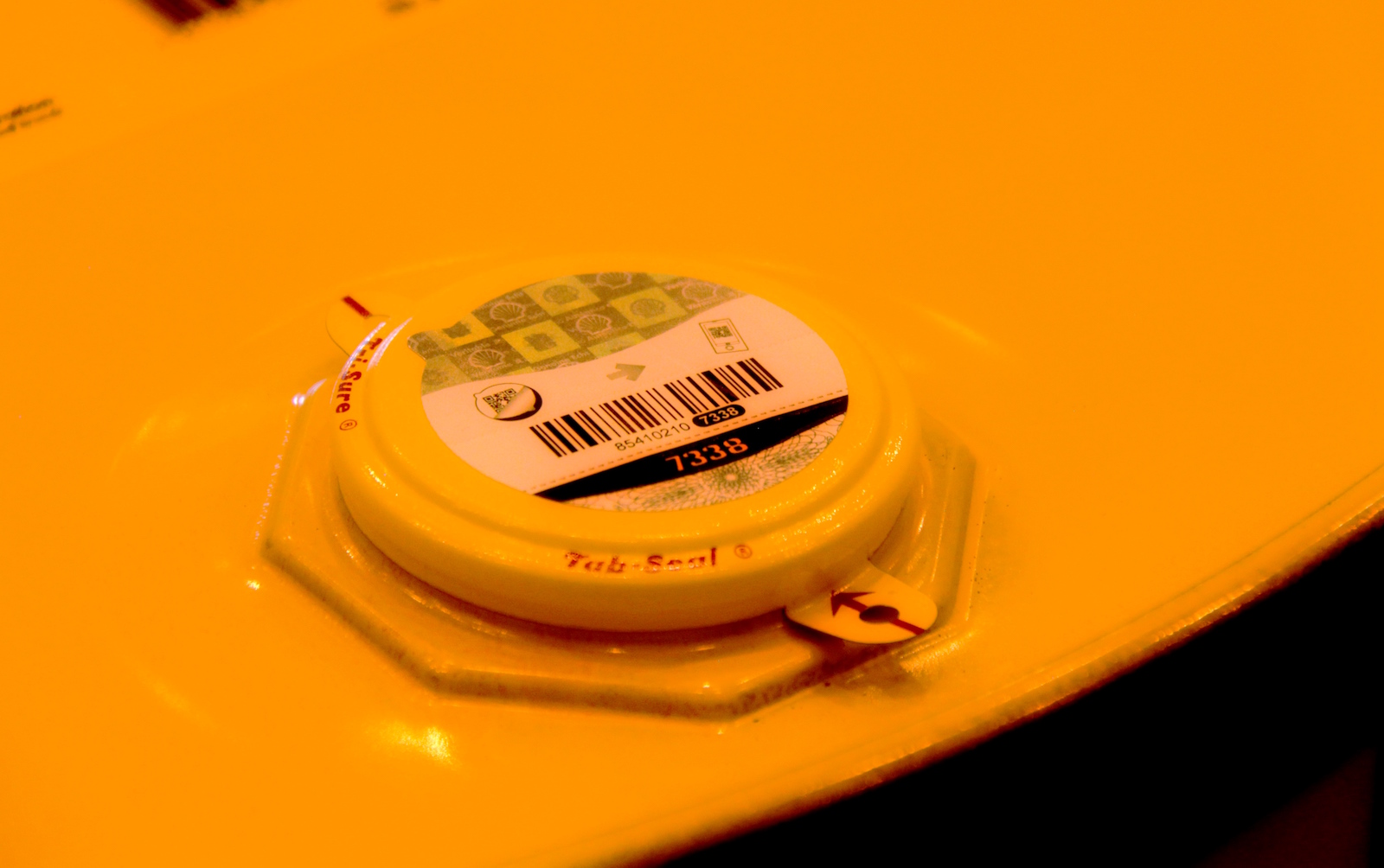

«Шеллу» же сейчас принадлежит около 20% импортных смазочных материалов на нашем рынке. В производственной гамме завода – больше 60 продуктов: моторные масла для автотранспорта, судовых двигателей, промышленные смазочные материалы, включающие гидравлические и трансмиссионные масла. Их здесь выпускают под марками Shell Helix, Shell Rimula, Shell Spirax, Shell Tellus, Shell Omala. Расфасовывают в металлические бочки емкостью 209 л, 20-литровые ведра, пластиковые канистры по 4 и 1 л. Именно на бочки в конце марта начали наносить новые защитные голограммы, гарантирующие качество продукции. Это новшество стало главным инфоповодом для визита журналистов.

В центре внимания – новая голографическая защита Shell: многослойная наклейка с QR-кодом и индивидуальным 16-значным номером. Использовать повторно такую нельзя. Для максимальной адгезии требуется двое суток.
При мелкой фасовке гарантией от подделки становится сама тара: изготовить точно такую в кустарных условиях невозможно, а в промышленных — сложно. Собирать «бэушные» канистры по свалкам и приводить их в кондицию – мелко, несерьезно. Но металлические бочки – типовые, в такие же разливают разные жидкости. Их решили защитить от подделок в первую очередь, наклеивая на крышки многослойные наклейки с голограммами, QR-кодами и индивидуальными 16-значными номерами, позволяющими проверить подлинность на сайте ac.shell.com. Использовать такие наклейки вторично нельзя, и каждая проверка подлинности на сайте регистрируется – «историю» легко отследить. Наклейки, естественно, китайские. Этого никто не скрывает.
Естественно, возникает вопрос, как введение такой защиты повлияет на стоимость масла – любое подобное новшество обычно вызывает удорожание. «Шелловцы» отвечают с широкими улыбками, что 209 литров масла даже такая шикарная защита много дороже не сделает. А ее уменьшенную копию к концу года можно будет встретить и на мелкой таре масел Shell, в рознице – и также по привычной цене. Впрочем, именитые импортные масла за 2015 год и так подорожали на треть. Куда дороже?
