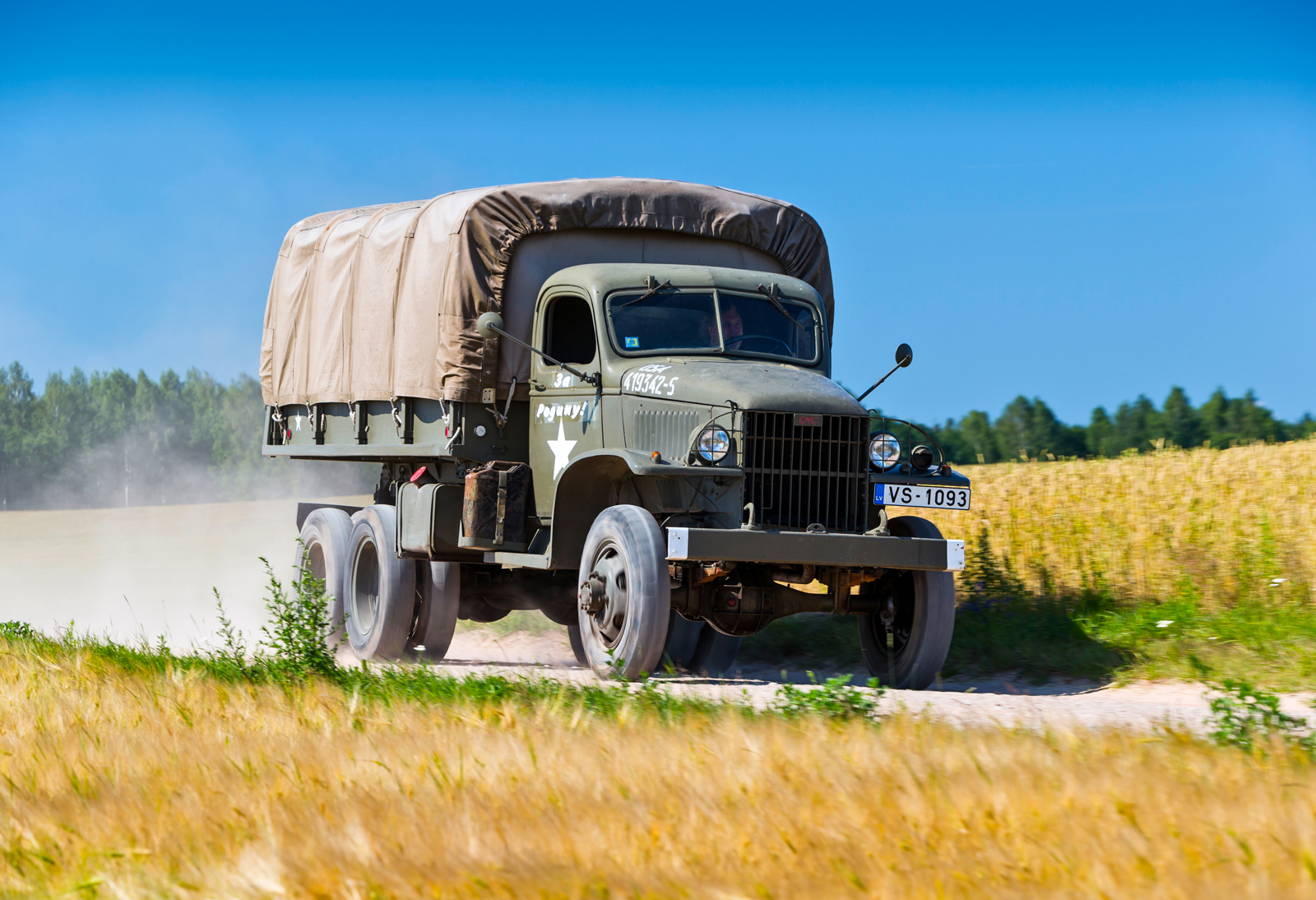

Такие ранние GMC имели металлическую кабину, более поздние – с брезентовым верхом. Оранжевый указатель поворота – позднее добавление к штатной светотехнике.

Неопытный взгляд, особенно с неблизкого расстояния, возможно, спутает его с легендарным Студебекером. Похож, причем не только внешне (разве что кабина покомпактнее), но и конструктивно. Полноприводные автомобили того времени строили по типовой инженерной схеме – простой, но, как показало время, правильной.
Первые 2,5‑тонные грузовики концерна GMC появились в 1940 году. Подавляющее большинство машин, воевавших на фронтах Второй мировой, имело мудреное обозначение CCKW, где первая литера С указывает на то, что это модернизированная модель 1941 года. Остальные буквы символизируют: С – обычную кабину, К – полный привод, W – два задних моста, то есть трехосность машины К этой аббревиатуре обычно прибавляли индекс 352 (машина с базой 3680 мм) или 353 (4240 мм).
В кабине тесновато, но водительская посадка не хуже, чем в наших послевоенных грузовиках.
В начале 1940‑х у машин GMC был очень современный силовой агрегат. Верхнеклапанная рядная «шестерка» объемом 4,4 л развивала 90 л.с. Пятиступенчатая коробка передач – с повышающей передачей (овердрайв). Правда, без синхронизаторов. Впрочем, на грузовики такие коробки ставили еще очень долго, а в США – вообще чуть ли не до конца двадцатого столетия. В паре с коробкой работала двухступенчатая раздатка. Большинство GMC были полноприводными, с подключаемым передним мостом, но у части машин, в том числе и в нашей армии, колесная формула – 6×4. Для американских фирм было обычно, что основная модель (бортовой грузовик) имеет уйму модификаций самых разных назначений – в том числе вот такую, как этот самосвал с тентом.
