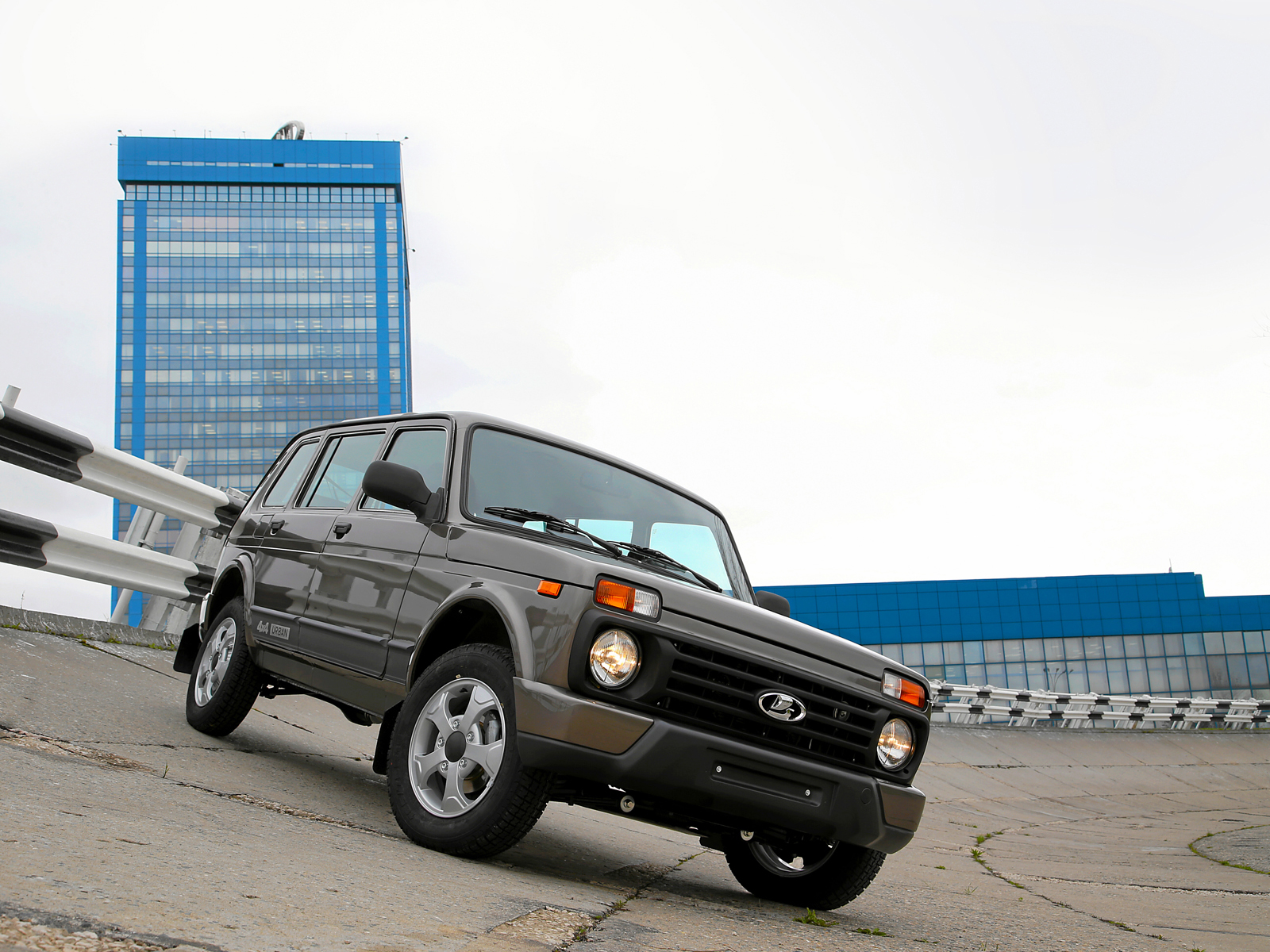

Как я рад, что она уцелела! А ведь когда-то казалось, что пятидверная Лада 4×4 обречена на мелкосерийный выпуск и исчезновение после закрытия опытно-промышленного производства АВТОВАЗа, где ее собирали. В свое время директор ОПП Сергей Перевезенцев объяснил мне причину: мол, длиннобазный автомобиль не помещался в изгибы конвейера обычной трехдверной Нивы. А потому приговор: «лимузинная» технология с 500‑миллиметровой вставкой в центре кузова обречена на тираж не более 10 тысяч машин в год. В 2015 году ОПП закрыли. Но это не конец 22‑летней истории пятидверной Лады 4×4. В нынешнем году она возродилась в двух модификациях – обычной и Urban. Вот они, кузовá с характерными горбиками на крыше, ползут вперемежку с Приорами. И где – на главном конвейере АВТОВАЗа!
