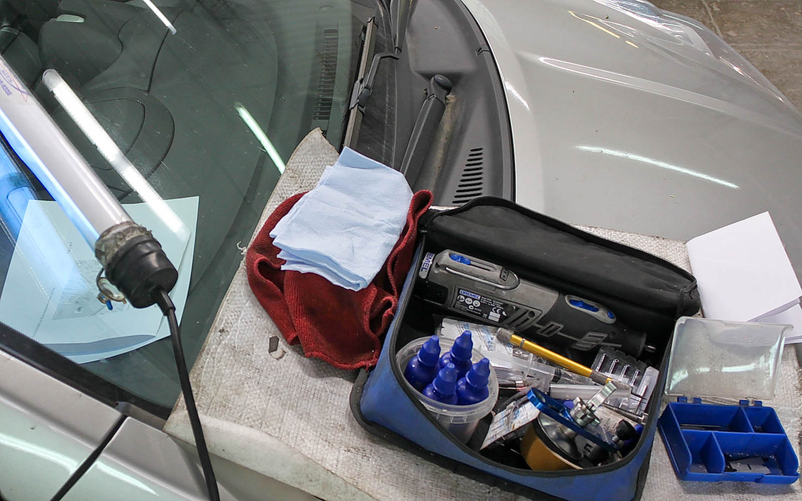

Технология ремонта скола напоминает пломбирование зуба. Скол засверливают на определенную глубину и заполняют его специальным полимером. Он застывает только под светом ультрафиолетовой лампы в течение 15-20 минут. Более подробно эту технологию рассмотрим на конкретном примере.

Теперь начинается ремонт по базовой технологии, применимой к большинству повреждений. Мастер засверливает скол на определенную глубину. Зеркальце помогает ему видеть, как при этом ведут себя лучи трещин с обратной стороны.
Затем мастер устанавливает так называемый мост. Колба на одном из его концов располагается над просверленным отверстием.
Полимер заливают в колбу с помощью обычного шприца. Материал имеет несколько видов вязкости. Каждый мастер подбирает ее исходя из собственного опыта, в зависимости от конкретного повреждения.
Далее в колбу вкручивается винт, так называемый инжектор. Полимер под давлением заполняет полости скола и лучи трещин. При этом мастер подогревает стекло изнутри с помощью зажигалки и одновременно слегка надавливает на него. Оно немного выгибается, и благодаря этому полости скола и лучи трещин также чуть-чуть раскрываются. Таким образом, полимер полноценно их заполняет.
Скол запечатывают кусочком термоленты и сушат полимер под ультрафиолетовой лампой. Время его застывания зависит от типа состава и его вязкости.

Полимер для стекол поставляют в маленьких флаконах. Материал этот не из дешевых, хотя расход раствора и не такой большой, как может показаться. Индексы «206» и «500» обозначают вязкость полимеров: 500-й более жидкий по сравнению с 206-м почти в два раза. Более густой состав обычно используют для заполнения длинных трещин, так как площадь заполнения велика и требует продолжительно времени. В этих условиях с таким полимером работать проще.
