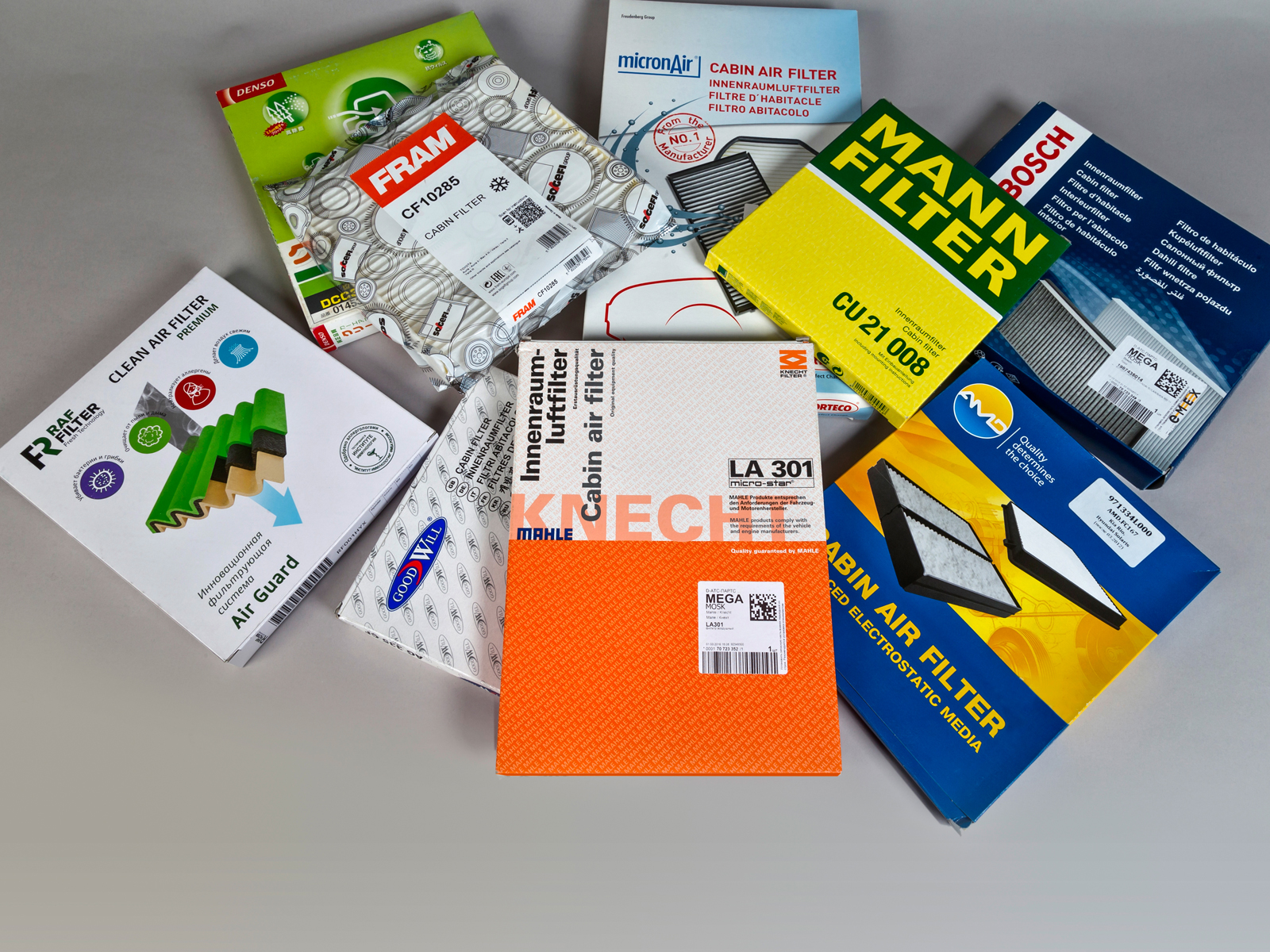

Сравнить таланты различных салонных фильтров мы решили на примере популярных Hyundai Solaris и Kia Rio. Приобретенные изделия показаны на фотографиях. Разброс цен почти десятикратный: от 175 до 1100 рублей. Тем интереснее узнать, обнаружится ли взаимосвязь цены с качеством.
