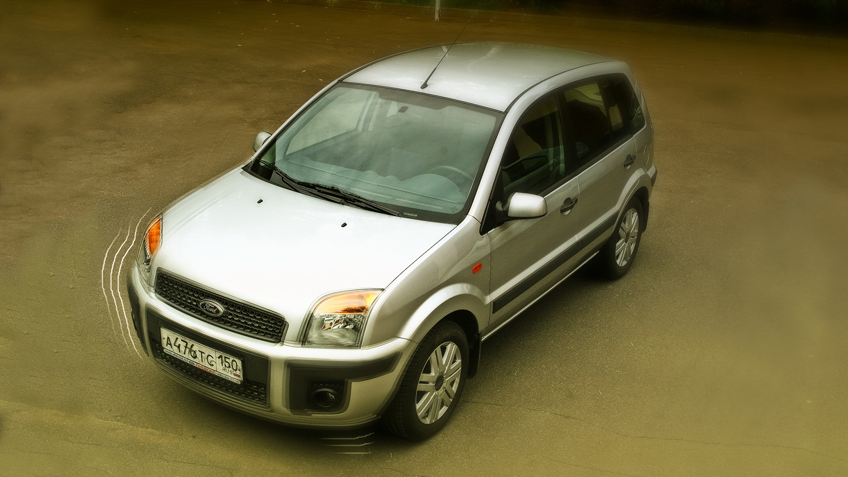

Не дрожи, Фьюжн!
Однажды подбил жену оседлать ее Ford Fusion – «почти джипчик» – и отправиться на слет любителей грязевого кросса. Посмотреть, что там и как. И впрямь, грязищи хоть отбавляй! Вернулись домой холодным дождливым вечером на чумазой машине, но полные впечатлений. А утром взошло солнце, резко потеплело, всё просохло. И жена поехала на работу. Но едва включила кондиционер, как передок машины задрожал, будто сейчас развалится. В ужасе она его выключила. Однако в уличных пробках вибрация возникала вновь! В расстроенных чувствах отыскала на работе знатока, и тот устранил неполадку в два счета! А вы смогли бы?
