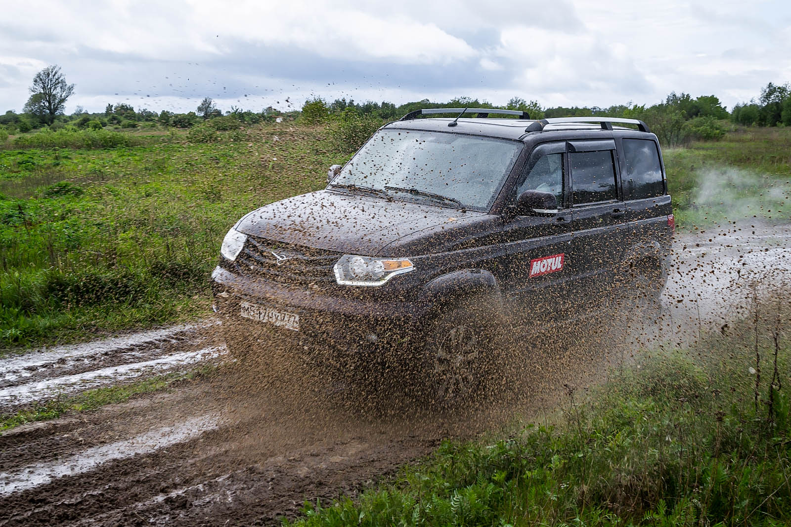

Впрочем, если повадки Патриота на асфальте не стали для нас откровением, то неуверенное поведение на военном полигоне «Хмелёвка» оказалось полной неожиданностью. Во время прежних испытаний в Сычевских карьерах и на латвийском полигоне «Адажи» Патриот неизменно оказывался в авангарде и вытаскивал застрявших конкурентов. Однако сочетание раскисшего чернозема и китайских шин Nankang NK SP-7 слегка подкосило «бойца». Пробуксовка ощущалась не только на понижающей передаче, но и в обычном режиме раздатки. Грязь моментально забивала протектор, превращая колеса в гончарные круги. А при таком раскладе никакая геометрическая проходимость не в состоянии выправить ситуацию. Чуть зазевался – иди за трактором.
Балтийск. Военный полигон «Хмелёвка».
