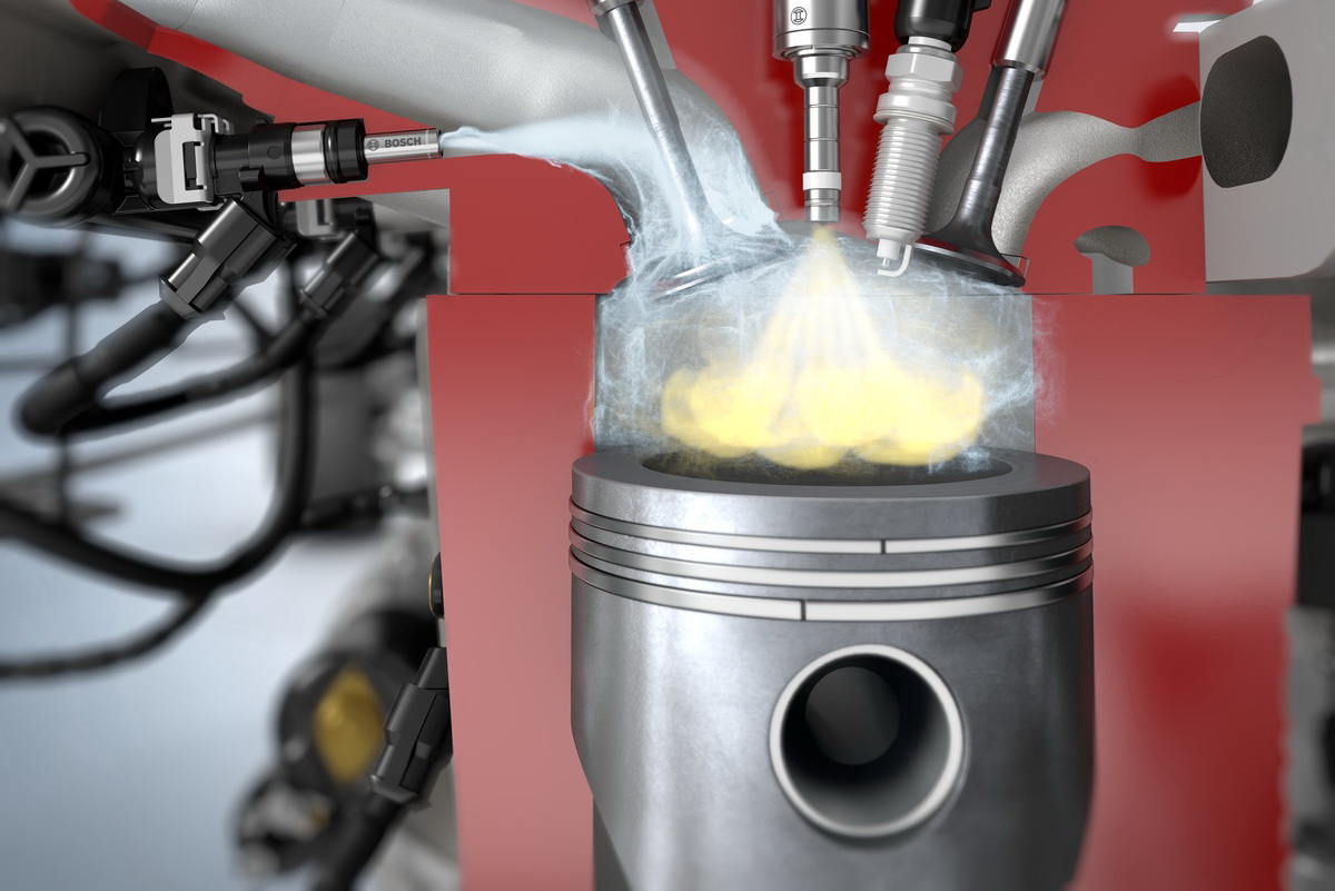

Однако г-н Гегель со своей диалектикой опять хихикает! Ничего не идет по прямой – всё только по спирали. И вот – виток замкнулся: Алексей выкопал откуда-то пресс-релиз Bosch об эпохальном открытии… Ну, вы уже догадались - речь, конечно же, снова о впрыске воды в цилиндр! Опять боремся с токсичностями и повышаем экономичность.
Средство достижения цели – то же: снижение температуры в камере сгорания. А вот цель – другая: она появилась из-за скандала с Фольксвагеном. Мол, много у него в выхлопе окислов азота, велик аппетит. Тут-то и пришла на помощь дистиллированная водичка. Кстати, надо ее много: до 13% (!) от количества топлива. Поэтому заголовок нужно воспринимать с чувством юмора: «вместо бензина» ну никак не получается... Вместе с бензином -- другое дело!

Но мне было немножко скучно: тема слишком древняя, из нафталина. К тому же добавление воды эффективно лишь при работе двигателя на режиме, близком к максимальному (например, на автобане). Поэтому воду можно и сэкономить. А если совсем честно, то какой-то реальный прок от этой затеи можно отловить лишь на мощных спорткарах с особо горячими моторчиками. Таких, например, как BMW M4 GTS. Именно на нем удалось получить снижение среднего расхода топлива на 4% (в некоторых режимах – аж 23%, но в других – 0) и прирост мощности на 10 кВт. Это в случае бензинового двигателя. Но можно не сомневаться, что в рекламных листовках появится именно цифра 23%...

Как часто необходимо заправлять бачок? Немцы говорят, что примерно раз в 3000 км: смотря как ездить. Кстати, разработчики сообразили, что в современном автомобиле имеется свой источник дистиллированной воды. Это… правильно, кондиционер. Вместо того чтобы позволить конденсату стекать на асфальт, его направили в тот самый бачок. А уж излишки, буде переполнится, через переливное отверстие (как в раковине) можно и на дорогу. Короче, в жаркий день, может быть, и заправляться-то водой не потребуется!
