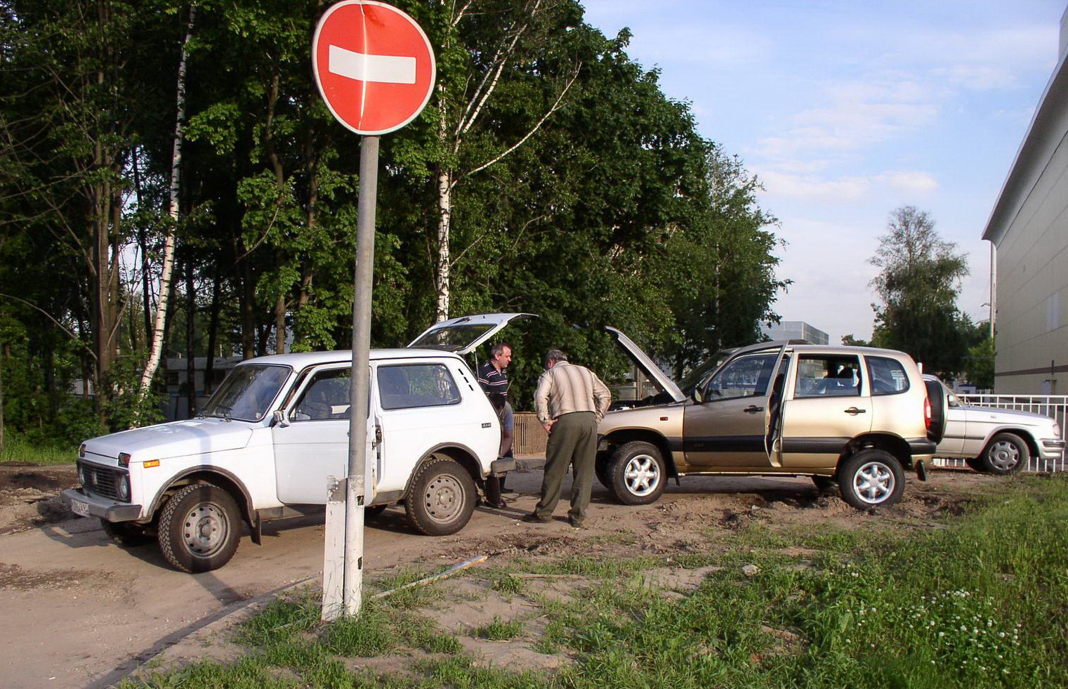

На днях наши мастера сравнивали карбюраторную Ниву с такой же, но со впрыском топлива. У какой мотор лучше? Каждый приводил свои доводы, так что спорили, как водится, не считаясь с цензурой. И тут шофер, командированный к нам с юга, тихонько шепнул: «Спорят мужики, а не понимают, что маслоснабжение двигателя со впрыском эффективнее, чем у карбюраторного. Это главное!». Лишь назавтра я задумался над этой фразой. Хотел южанина расспросить, да не успел, тот на новеньком КАМАЗе уже уехал. Вот и ломаю голову над этой загадкой.
