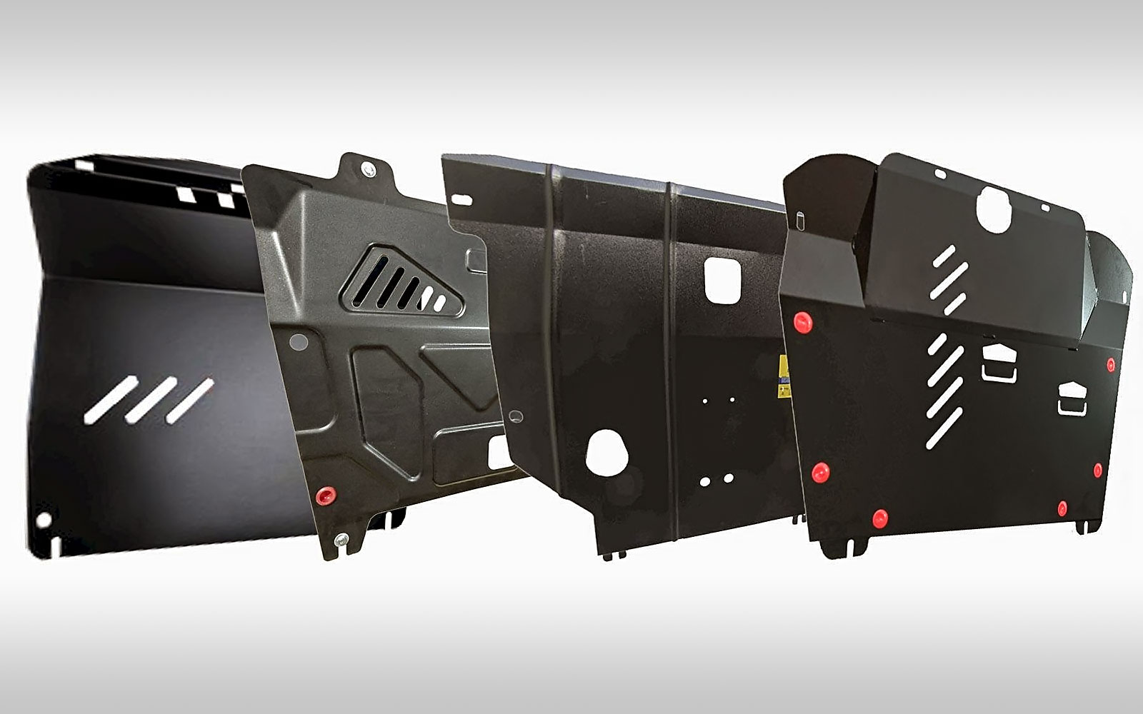

Рынок предлагает три типа защит картера: стальные, алюминиевые и композитные. При этом для одного и того же автомобиля возможны еще и вариации формы и толщины.
Стальная защита картера – наиболее ходовой товар, который имеет самую привлекательную цену.
Самые бюджетные – стальные варианты. Увы, при этом они обладают большим весом и обеспечивают наименьшую защиту. Степень деформации самая значительная из троицы.
Чем меньше ребер имеет композитная защита, тем выше ее прочностные характеристики – проверено на стендах. Они являются лишь дополнительными концентраторами напряжения. Поэтому не гонитесь за красивым внешним видом.
Примерно в одном ценовом диапазоне, который почти в два раза превышает стальной уровень, находятся алюминиевые и композитные варианты. Последний тип обладает наименьшим весом при сходных прочностных характеристиках с алюминиевым исполнением. Увы, при определенном воздействии композитный материал трескается и разрушается, защиту придется выкинуть. А вот алюминиевый аналог еще можно выпрямить и поставить снова.
Алюминиевая защита картера стоит приличных денег. Зато она прочная, легкая и подлежит восстановлению.
Варианты креплений различных типов защит могут существенно отличаться. Одни можно снять и поставить при замене масла за пару минут, а другие потребуют значительно больше времени. При прочих равных лучше выбрать тот вариант, который будет иметь наиболее простой и надежный крепеж. Тут на помощь придет опыт других владельцев. В противном случае придется постоянно прибегать к замысловатым приемам при снятии и установке, чтобы не сломать закисшие крепления, которые могут располагаться крайне неудачно. Иногда встречаются защиты с технологическими окошками под сливными пробками и масляным фильтром, но чаще всего такую защиту проще демонтировать, чтобы потом долго и упорно не вытирать растекшееся по ней масло.
