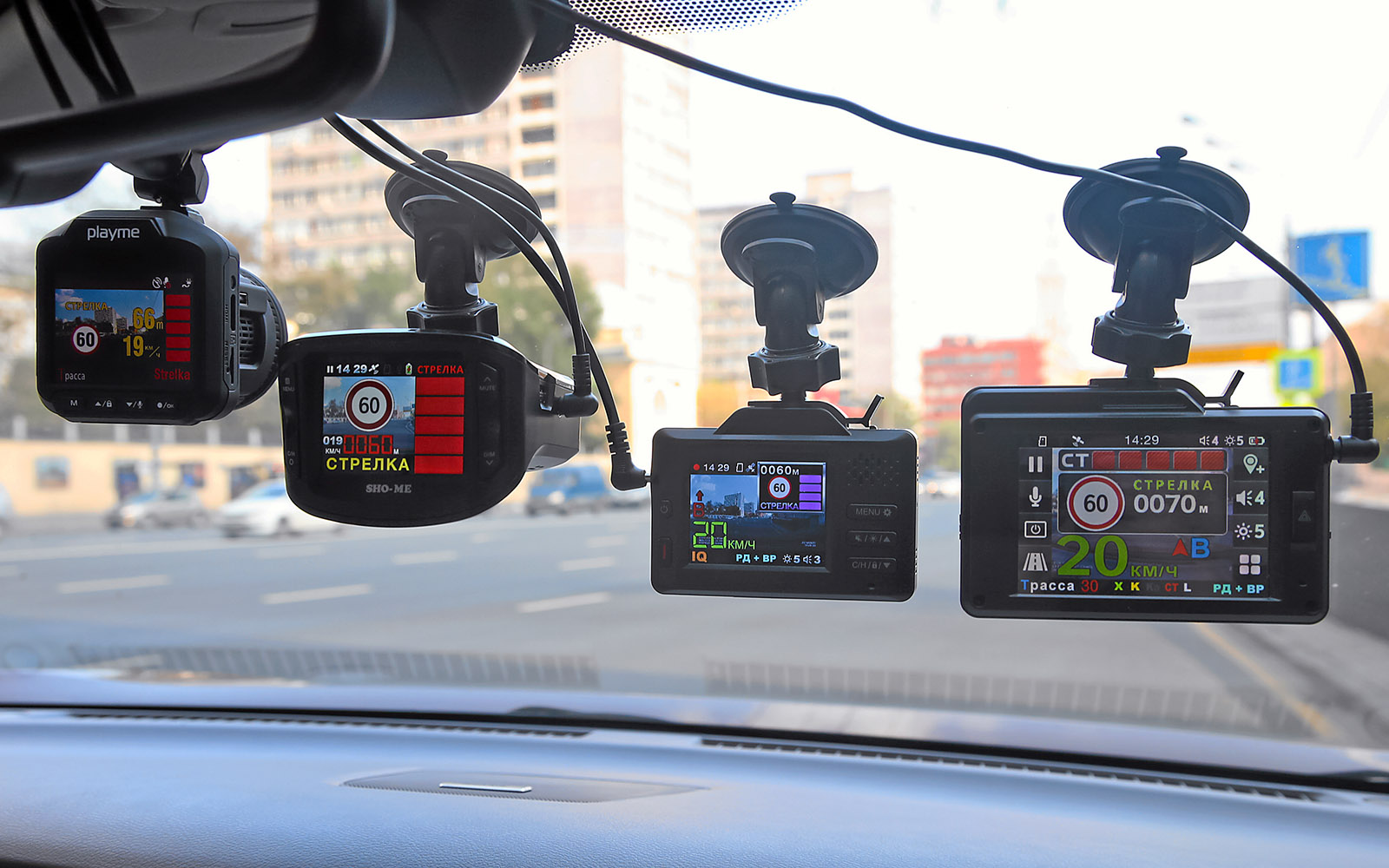

Мы постарались собрать разные по цене и концепции модели, дабы сравнить их эффективность и выяснить, имеют ли более дорогие изделия явные преимущества перед дешевыми. Не обошлось без «близнецов», что стало уже привычным. Первая пара – Sho-Me Combo 3 A7 и Playme P400 Tetra. Их объединяет оригинальная форма и классическая конструкция детектора с горизонтальной рупорной антенной.
Inspector Cayman и SilverStone F1 Hybrid Uno – представители новой школы. Они похожи на фотоаппараты-мыльницы, имеют компактные размеры и оснащены так называемым плоским рупором. Такое решение позволяет уменьшить габариты устройства (в первую очередь длину) без ущерба, мол, для качества приема излучения радаров. Проверить последнее утверждение было крайне интересно.
Inspector Scat и Sho-Me Combo Slim также построены на основе плоского рупора, но выглядят навороченнее предыдущих «близнецов»: у них сенсорный экран и качество записи Super HD (2304×1296 пикселов против 1920×1080 у Full HD). Отсюда и более высокая цена.
Победитель прошлогоднего теста Sho-Me Combo 1 выступил в качестве референсного. Он единственный, у кого процессор – не Ambarella A7 (на его основе создана более дорогая версия Combo 1 A7), а iCatch V33. Как показало недавнее сравнение радар-детекторов (ЗР, 2016, № 5), старый конь борозды не портит. Тогда, напомню, немолодой Sho-Me G800 STR выступил лучше многих более свежих моделей.
