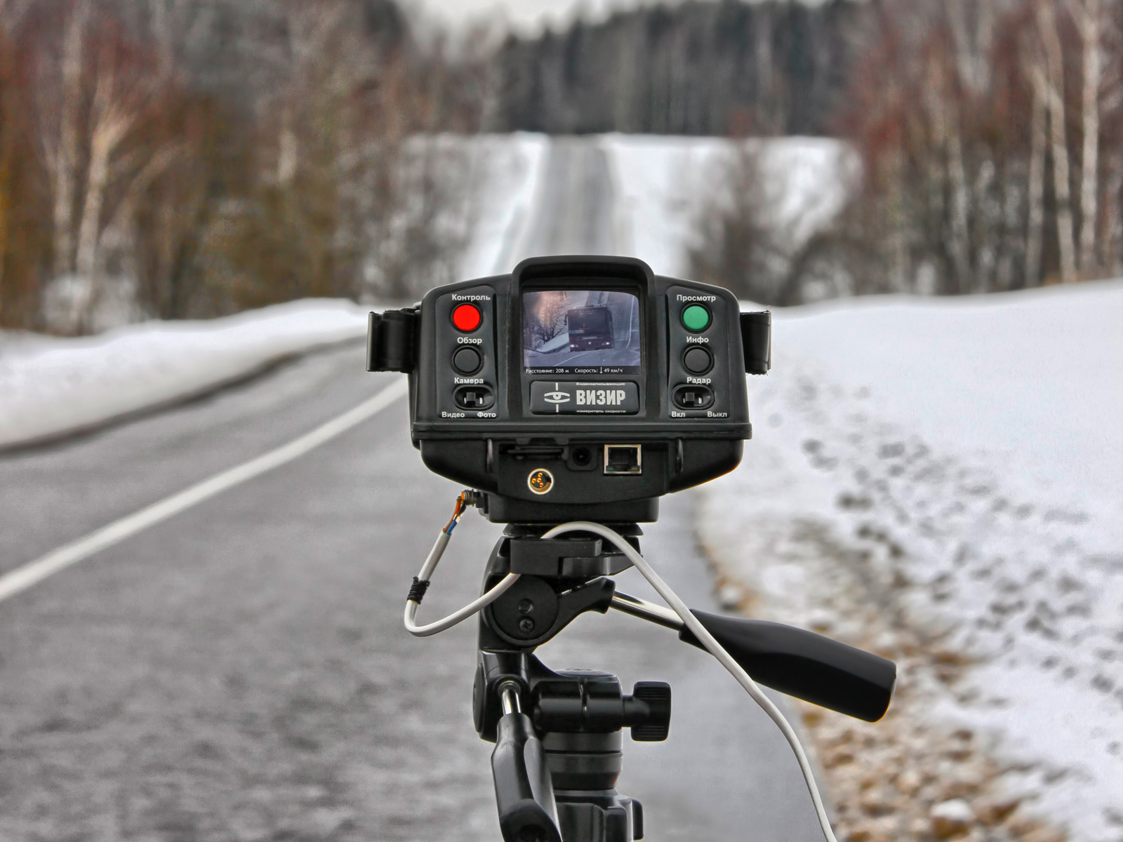

Проверять полноту базы стационарных камер я отправился на уже объезженный маршрут. Почти тридцать камер расположены на участке длиной около 60 км, из которых четверть приходится на Москву (детекторы – в режиме «город» с работающим К‑диапазоном), а оставшаяся часть – это шоссе с частыми населенными пунктами (режим «трасса»). Все испытуемые проявили себя сходно. Исчерпывающего знания «противника», увы, не продемонстрировал никто.
Расположение Стрелок приборы выучили практически на отлично, но дружно проигнорировали одну из них, установленную аж летом 2015 года. Странное дело – ведь другую, более свежую, все отработали без нареканий.
К слову, наш предыдущий тест (ЗР, 2015, № 12) показал, что новые радары попадают в базу далеко не сразу, так что не слишком доверяйте еженедельным обновлениям у некоторых производителей. «Влететь» по незнанию под свежеустановленный и уже работающий комплекс можно и с детектором, перепрошитым буквально этим же утром.
Все разработчики почему-то не любят вносить в память своих приборов комплексы АвтоУраган, Vocord и прочие не-Стрелки. Раньше такие комплексы встречались за городом и измеряли скорость, так что их засекала радарная часть детекторов. Но теперь они начали плодиться и в столице. В частности, АвтоУраган применяют для контроля обочины на МКАД и выделенных полос на вылетных магистралях. Причем камеры работают в обе стороны, фотографируя, в том числе, и задний номерной знак! Вот конкретный пример: комплекс, размещенный у дома 74 на Дмитровском шоссе, начал рассылать «письма счастья» еще в октябре прошлого года, но ни в одной GPS-базе его не оказалось.
Пара более мелких претензий. Cobra называла некоторые рабочие Стрелки муляжами, а 800‑й Sho-Me, Street Storm и Playme, напротив, приняли подделку за настоящий радар. В целом за чуть лучшее знание дорог похвалю модели Inspector, Playme, SilverStone и Street Storm.
