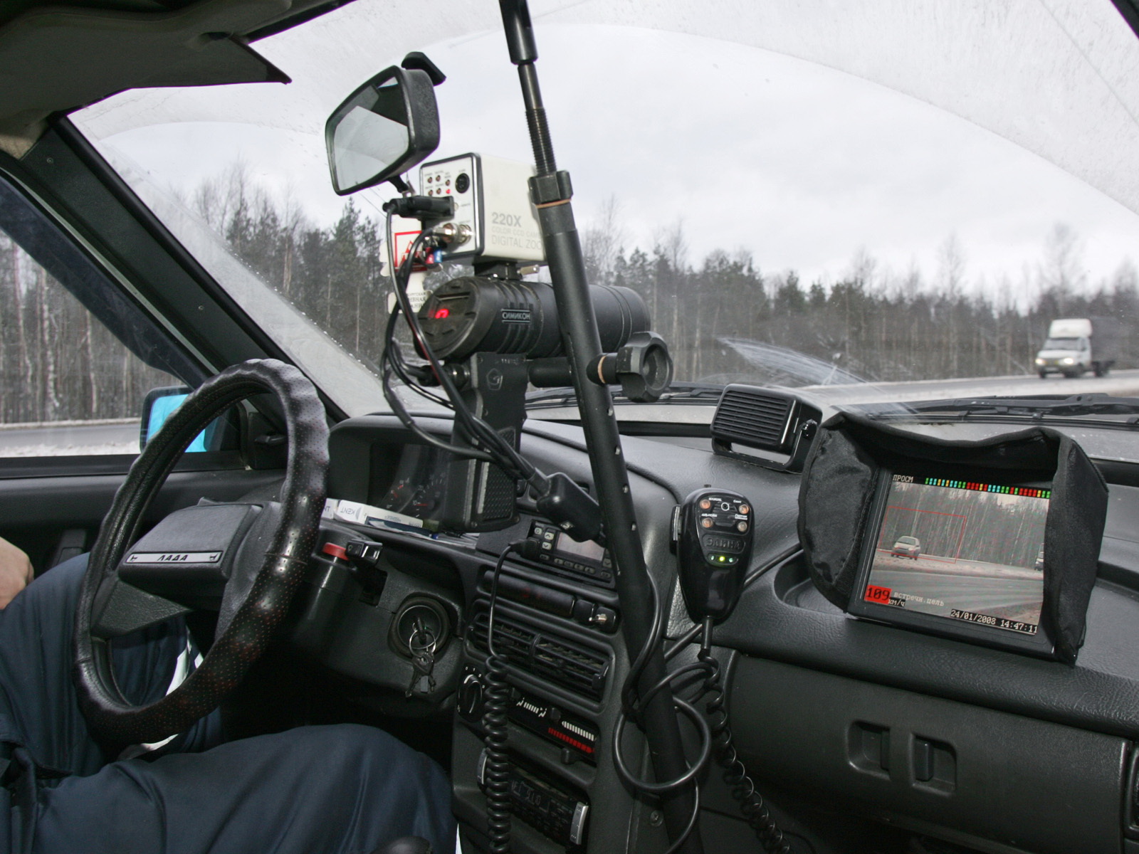

Напоминаем: радар-детектор – это приборчик, оповещающий водителя о том, что на дороге находятся радарные средства измерения скорости, способные зафиксировать нарушение скоростного режима. А это, понятное дело, чревато наказанием. Например, вот таким.
