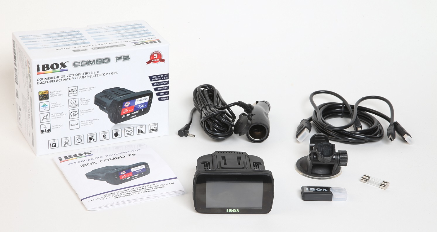

Производитель iBOX  Combo F5 жадничать не стал и включил в штатную комплектацию множество приятных мелочей. Эпитета «как у всех» заслуживает разве что крепежная присоска. В остальном модель превосходит конкурентов. Разъем прикуривателя – с дублирующим гнездом на торце. Владельцы машин с одной розеткой, подключив iBOX, не останутся без питания для смартфона или других устройств. Длины провода (четыре метра!) хватит, чтобы проложить его под обшивкой и вывести с потолка в районе салонного зеркала заднего вида. Есть кабель HDMI, адаптер для карты памяти USB-microSD, симпатичный чехол для хранения гаджета и даже пара запасных предохранителей. И разумеется, обязательный провод для подключения к компьютеру по USB.
