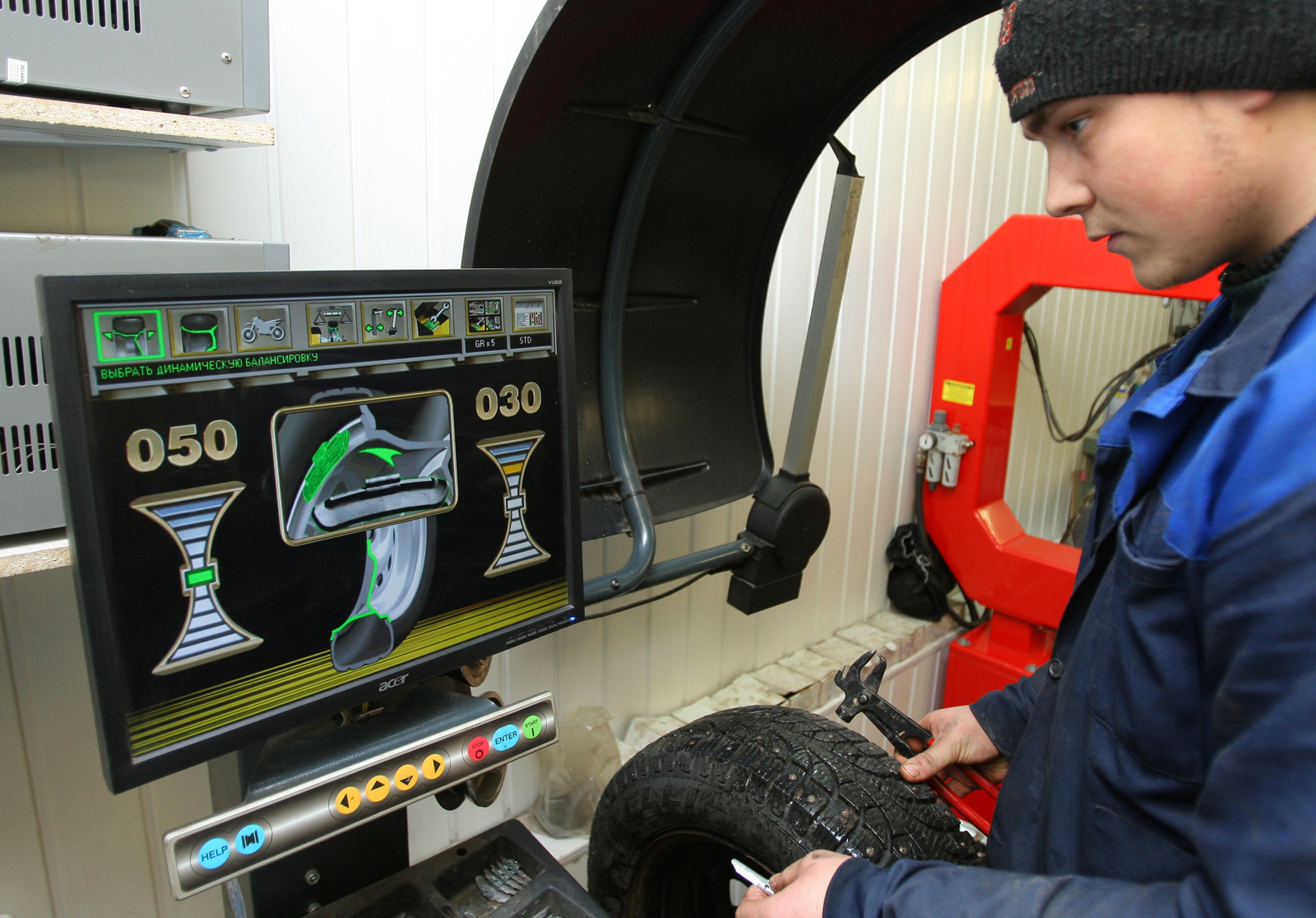

Работы, проводимые в шинном сервисе, если не считать ремонта шин и колес в случае их повреждений, — это две процедуры: сам шиномонтаж (сборка шины и колесного диска в единый узел) и балансировка собранного колеса (совмещение его центра тяжести с осью вращения).
Монтажный станок, балансировочный и обязательно мойка колес. Ведь правильно балансируют только чистые колеса.

Оскорбительно выглядят порой в шиномонтажных мастерских расчеты по прейскуранту. Приведу пример. Привез в шиномонтаж неновые диски и отдельно шины. Попросил заменить колесные вентили. Два движения, и вентиль заменен. Потом при расчете по прейскуранту пытались насчитать замену четырех вентилей. Но ведь в цену такой работы заложена разбортировка колеса (хотя бы частичная) и уж потом замена вентиля. А на «голых» дисках это должно стоить намного меньше. Ну я с тех пор в этот шиномонтаж ни ногой, хоть и рядом с домом расположен. Балансировка тоже момент ответственный. Можно, особо не вдаваясь в теорию, определить, добросовестно ли проведена работа. Так, на одной стороне колеса, например внешней, грузы (если их несколько) должны образовывать сплошной сегмент. Недопустимо, если они разбросаны по окружности, как звезды по южному ночному небу.
