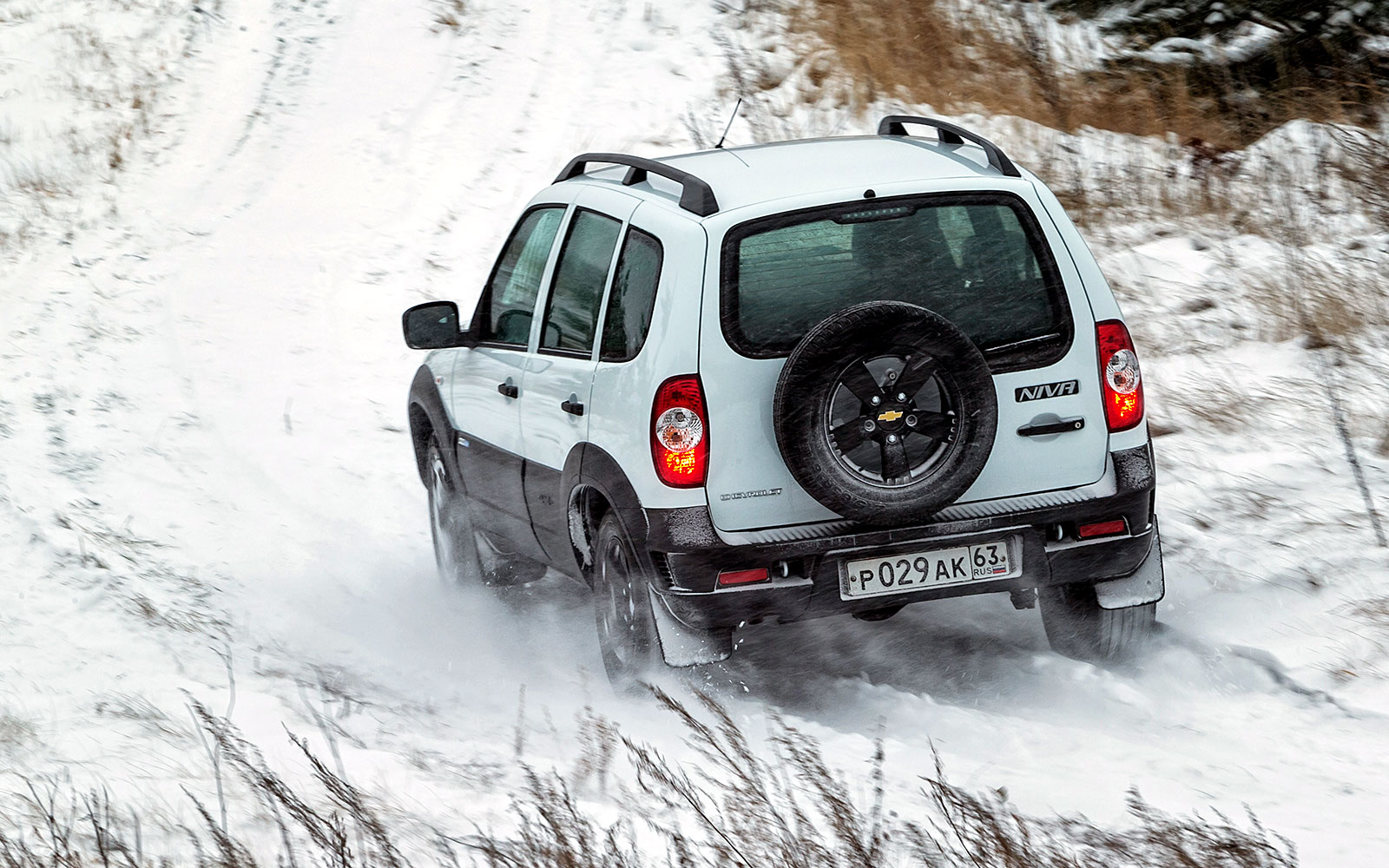

Спуск, поворот, горка. Горят только габариты, стоп-сигналы темные. Правильно, водитель не тормозит на дуге поворота. Кажется, что передние колеса катятся прямо. Но нет – это филигранные действия водителя. Без всяких скольжений Нива взяла поворот и влетела на горку.
