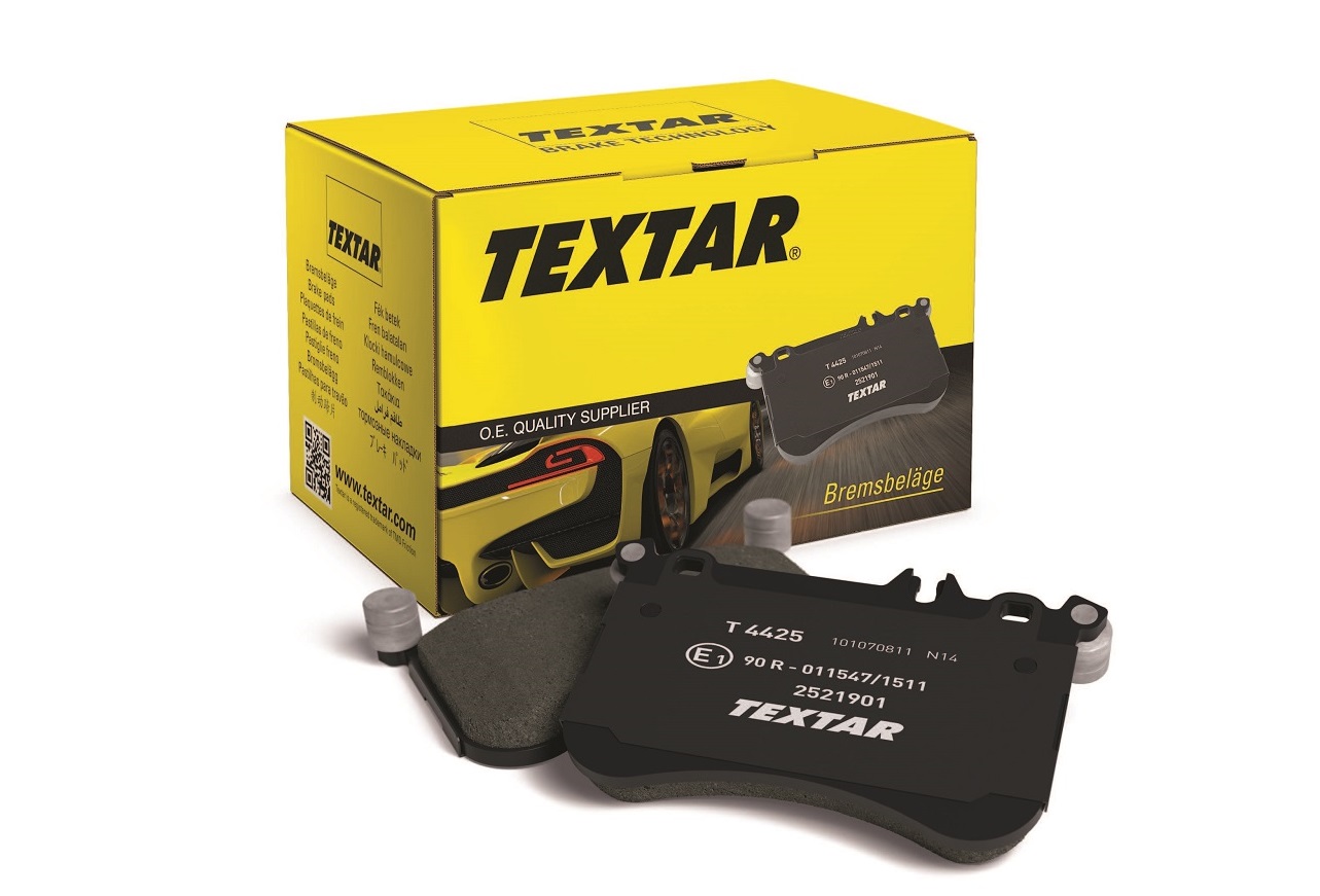

В первую очередь, нужно убедиться в подлинности упаковки продукта. Фирменный дизайн можно посмотреть на сайте производителя и сфотографировать перед походом в магазин для сравнения во время покупки. Стоит внимательно присмотреться к шрифту надписей на коробке: толщина, размер, наклон букв и цифр – все должно быть точно таким, как на изображениях на сайте производителя. Даже слегка размытые контуры букв должны насторожить: производитель оригинальной продукции не экономит на качестве полиграфии! Далее переходим к информации на упаковке. В случае с Textar, на ней обязательно будет нанесен десятизначный технический номер детали. Проверить его можно с помощью официального онлайн-каталога. Если цифры на упаковке не совпадают с каталожными значениями – перед вами подделка!
На коробке с правильными колодками имеется схематичное изображение этой детали с указанием характерных размеров изделия (толщина, ширина, длина и проч.) и значок, указывающий, на какую ось оно должно устанавливаться.
У Textar такой значок выполнен в виде силуэта автомобиля, составленного из двух половинок. Если окрашена передняя часть – колодки предназначены для передних колес, соответственно, если «зачернена» задняя половинка авто – деталь для задних колес. У контрафактных колодок порой остаются незакрашенными обе половинки «машинки».
Также на упаковке колодок Textar обязательно присутствует значок в виде трилистника, информирующий о количестве меди в составе фрикционной смеси.
Один закрашенный листок говорит о классе содержания меди более 5% (класс А), два листка – о классе В (0,5-5% меди), три зачерненных листка свидетельствуют о классе N (меньше 0,5%). Эта пиктограмма обязана совпадать с маркировкой (А, В или N), нанесенной на металлическую несущую пластину самой колодки. Несовпадение – прямой признак подделки. Должна быть еще фирменная голографическая наклейка на упаковке. Конечно, производители подделок тоже ставят похожую «голограммку» на свои коробки. Однако есть нюанс: у настоящей текстаровской наклейки имеется дополнительная белая подложка, в то время как на фальшивках стоит дешевая однослойная голограмма.

Вывести на чистую воду поддельную колодку поможет ее тщательный осмотр. Во-первых, на металлической несущей пластине колодки обязательно должен быть нанесен номер партии. Если его нет – вас пытаются обмануть, всучив подделку. Далее: форма колодки, наличие и расположение пазов, скосов – все должно быть как на картинке именной этой колодки, с которой можно ознакомиться также на сайте Textar.
И если форма детали не совпадает с картинкой из каталога – перед вами подделка.
Убедившись, что и с формой все в порядке, присмотритесь внимательнее к фактуре фрикционной накладки. У фирменного изделия фрикционная смесь однородна и не содержит неравномерных вкраплений крупных фракций.
Оригинал — слева, подделка — справа
Если в комплект входят датчики износа, обратите внимание и на них. Фирменные обязательно несут на себе рельефную буквенно-цифровую маркировку, у подделки же ее, как правило, не бывает.
