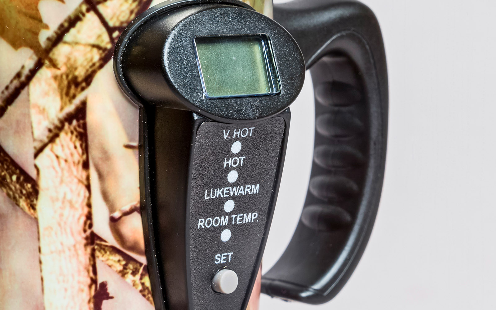

Современный девайс без дисплея – это нехорошо, даже если речь об обычной кружке. Еще хуже следующее: если взять емкость в правую руку (какую же еще, если машина леворульная?) и попытаться отхлебнуть, то часть содержимого прольется как раз на «мозги» устройства.

Самая «умная» кружка в нашей подборке. Встроенный индикатор показывает температуру жидкости (ее реальный объем примерно 420 мл). Кнопочка позволяет выставить желаемую температуру. Потребляемый ток составляет 3,8 А. За 25 минут вода нагревается до 60 ºС, а в последующие 25 минут – до 70 ºС. Опять-таки разъем типа «тюльпан» явно с чужого плеча.
