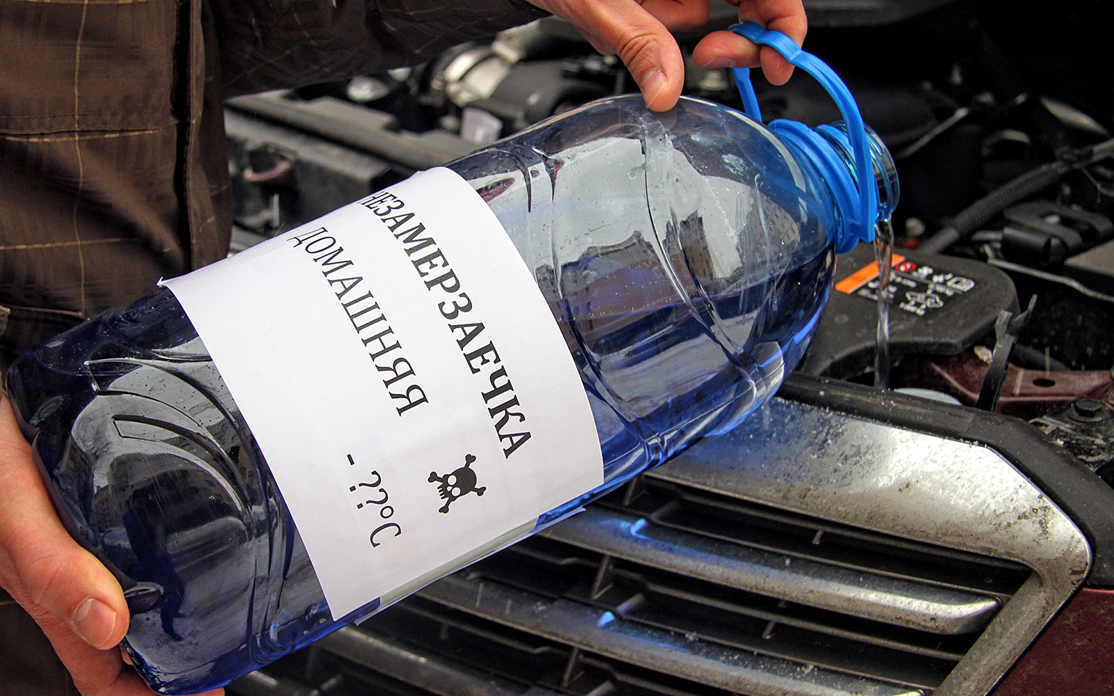

Если бы не этикетка, наша незамерзайка домашнего производства была бы неотличима от продающейся повсеместно.

Заливаем наш раствор в бачок кроссовера премиального бренда и начинаем мыть стекло. Отлично! Но экспериментатор за рулем почему-то розовеет, широко улыбается, а потом – даже посмеивается! Принюхиваемся: в салоне стоит крепкий водочный запах с ноткой дешевого одеколона. Да с такой незамерзайкой доедешь только до первого гаишника. И даже если не будет положительного результата при продувке алкотестером, есть риск прокатиться на проверку в стационар, к наркологу. Приятного в этом мало. Как говорилось в известном скетчкоме, «раствор коварен»!
По той же причине не стоит заливать в бачок стеклоомывателя водку. Кстати, это теперь еще и дорого. Самая дешевая, что удалось нам найти, стоит 380 рублей за литр. То есть по деньгам заправка бачка омывателя может обойтись дороже полного топливного бака!
Даже на улице при заправке нашей самодельной незамерзайкой бачка омывателя явно чувствуется запах алкоголя.
Эксперимент не удался, и вам повторять его не советуем. Несмотря на то что наш раствор не потерял текучесть даже при температуре, близкой к —30°С, при большой концентрации его пары могут вызвать легкое алкогольное опьянение. Да и при малой нюхать водку в сочетании с дешевым одеколоном не всем приятно. Кроме того, он оказался очень дорог – себестоимость составила 400 рублей за пять литров. На уровне самой дорогой незамерзайки, продающейся на фирменных заправочных станциях. Мы могли бы получить раствор вдвое дешевле и без алкогольного запаха, используя изопропанол, но есть ли в этом смысл, если уже готовую незамерзайку можно купить за 150, а то и 100 рублей в зимний сезон? А если покупать заблаговременно и хотя бы десяток банок, можно найти по 40-50 рублей!
