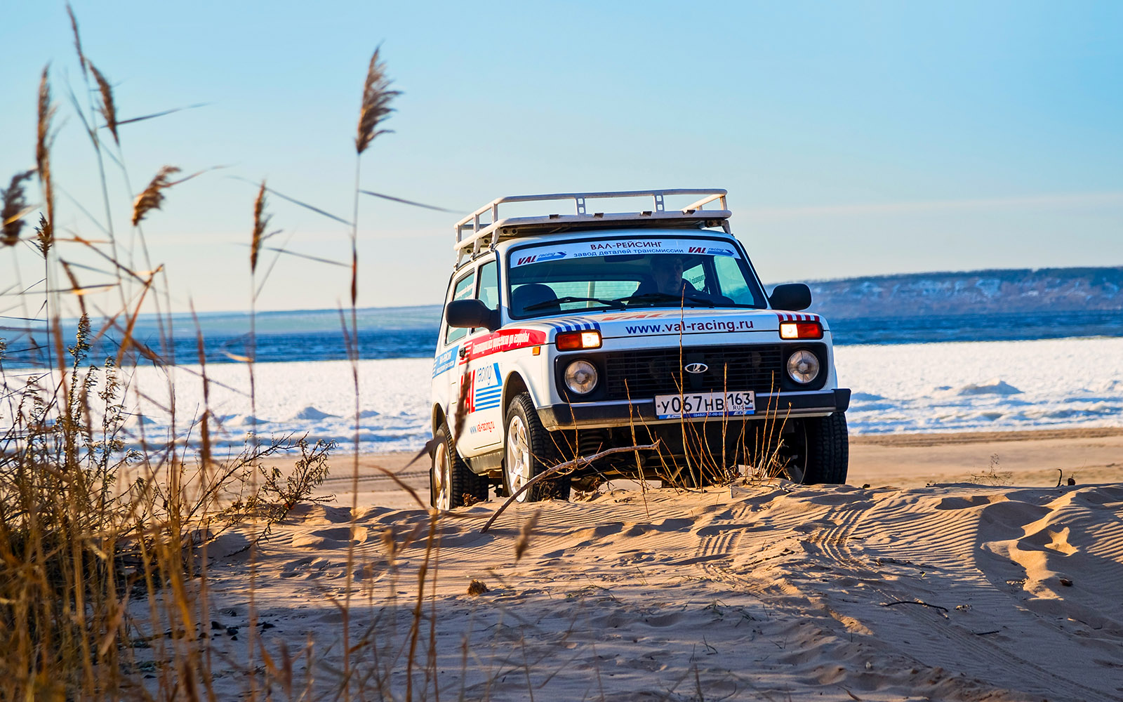

В песке лучше не останавливаться – синхронизированная раздаточная коробка позволяет переключать передачи на ходу.
Вязкие участки берем только с ходу! С момента появления Нивы это даже не метод преодоления препятствий – это заповедь. Из-за особенностей двигателя, трансмиссии, наличия единственной блокировки и оригинальная старая Нива, и ее наследница Лада 4×4, и имеющая те же агрегаты Chevrolet Niva перед рядом препятствий нуждаются в разгоне. В народе такой способ штурма бездорожья так и называют – нивовский.
Можно и ползком
Начинаю традиционно – раскочегариваю Ладу 4×4 перед затяжным подъемом. Под колесами – рыхлый песок. Первая передача, натужно воет двигатель. В середине подъема намеренно прикрываю газ – автомобиль стремительно теряет ход. Всё, теперь двигатель задохнется и я застряну? Как бы не так! Не останавливаясь, подтыкаю пониженную передачу раздатки, и машина уверенно ползет к вершине.
Синхронизированная раздаточная коробка – настоящее чудо: в отличие от стандартной, позволяет переходить с повышенного ряда на пониженный и обратно без полной остановки. Надо ли говорить, насколько это расширяет внедорожный арсенал? А главное – синхронизировать можно любую нивовскую раздатку: комплект необходимых деталей выпускает тольяттинская фирма «ВАЛ-Рейсинг». В него входят две шестерни в сборе с синхронизаторами, пружинами и стопорными кольцами, муфта включения, промежуточный вал, доработанная вилка переключения. Установить детали на место штатных по силам не только слесарю рядового автосервиса, но и рукастому автолюбителю-гаражнику. Набор подходит и на вседорожник Chevrolet Niva. А наиболее рьяные поклонники офф-роуда могут даже заказать комплект с короткой пониженной передачей – с передаточным отношением 3,152 вместо 2,135.
В раздаточной коробке установлен комплект из двух шестерен с синхронизаторами, нового промежуточного вала, муфты и вилки переключения.
Помимо синхронизированной раздатки на оседланной мною машине установлены усиленные валы привода передних колес и полуоси заднего моста. Отличия от серийных – марка стали, иная технология упрочнения и способ крепления фланца полуосей. Кроме того, задний мост оснащен винтовым самоблокирующимся дифференциалом с коэффициентом блокировки 70%. Эти детали уже серийные, они есть в свободной продаже. А в переднем редукторе обкатывается новинка – принудительная блокировка дифференциала с электроприводом, подключаемая из кабины нажатием на кнопку.
Зимний волжский берег стал идеальным местом испытаний. Сочетание песка со льдом – прекрасная возможность поставить одни колеса на рыхлое, другие — на скользкое покрытие и оценить эффект от дополнительных блокировок. Попробовал все возможные сочетания: разнобой коэффициентов сцепления по осям, по бортам, по диагонали. Чтобы засадить Ниву с задним самоблоком, да еще при включенной межосевой блокировке, надо очень постараться.
А вот переднюю «принудиловку» я поначалу не раскусил. На относительно ровных поверхностях она лишь делала автомобиль неповоротливым и не давала явных преимуществ перед вариантом с одним лишь задним самоблоком. Поэтому я ее отключил и забыл о кнопке до тех пор, пока бес не погнал меня на песчаный рельеф.
Нива сидит на порогах. Бежать за лопатой и тягачом? Не понадобилось: благодаря межколесным блокировкам удалось выбраться самостоятельно.
Вдоволь нарезвившись на склонах, решил одолеть выход из ямы, да еще с небольшой дюной на краю, – как пить дать сяду порогами! На стандартной машине пришлось бы разгоняться и практически прыгать, чтобы не повиснуть на днище. Но какой водитель будет так издеваться над собственным автомобилем? Вот и я, как бережливый владелец, решил схитрить в надежде на межосе­вую блокировку, дополненную задним самоблоком. То есть разогнаться так, чтобы потерять ход к моменту касания порогами на выходе из ямы. При этом передние колёса разгрузятся, но не оторвутся от земли, контакт кузова с грунтом будет мягким, а задний мост протолкнет автомобиль на ровное место.
Разумеется, песочек оказался чуть более рыхлым, чем я предполагал, а скорость – чуть ниже, чем требовалось, и я повис на брюхе на самом гребешке дюны.
Сижу мертво: машина чуть шевелится при попытках подать вперед или назад, но с места не трогается. И тут я вспомнил про принудительную блокировку переднего редуктора. Одно нажатие – и я без труда откатился назад, а потом на малом ходу спокойно преодолел злополучный гребешок.
День за рулем полноприводника с полным набором компонентов фирмы ВАЛ-Рейсинг позволил забыть о главной нивовской догме – штурме препятствий с ходу. Блокировки по кругу и синхронизированная раздаточная коробка в большинстве случаев позволяют Ладе 4×4 ползти по бездорожью в вездеходном стиле. Теперь она не просто дает многим «проходимцам» фору – она штурмует бездорожье грациозно. А если серьезно, улучшенная проходимость на фоне меньших нагрузок на двигатель, кузов и ходовую – это замечательно!
