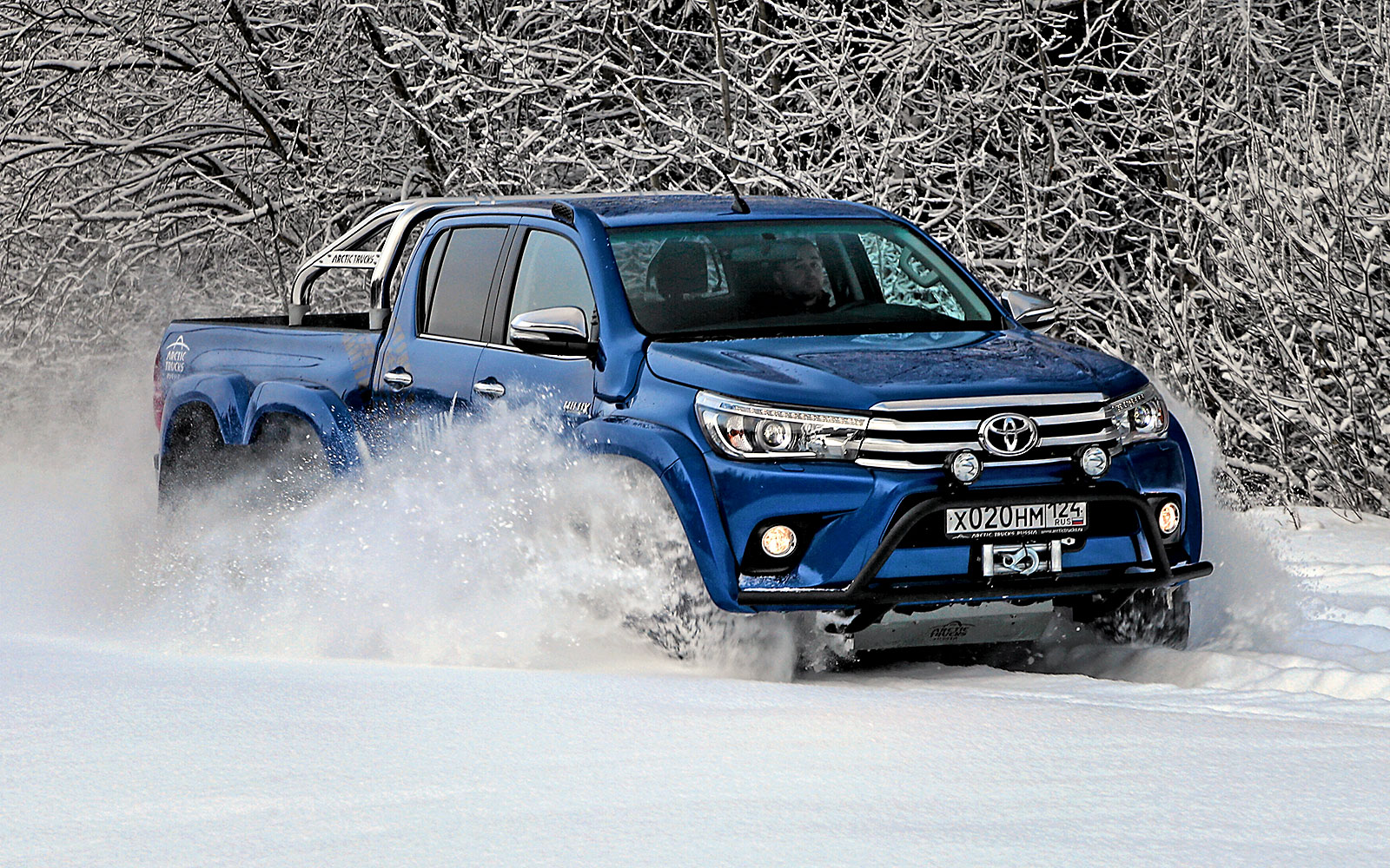

Пикапы Toyota Hilux Arctic Trucks 6Х6 впервые были построены в 2009 году. Главная задача, которая стояла перед конструкторами, – увеличение грузоподъемности машины. Специалисты Arctic Trucks полностью пересмотрели конструкцию задней подвески и разработали дополнительную раму. При постройке шестиколесника ее приваривают к заводской раме пикапа.
Синий пикап на фото — первый шестиколесный Hilux нового поколения, построенный у нас в стране. В технических характеристиках значится: снаряженная масса автомобиля — 2600 кг, а полная масса — 3500 кг, но, по слухам, машина способна брать на борт больше двух тонн.

По глубокому снегу этот пикап едет буквально как по асфальтированной дороге. И не поймешь, насколько глубок снег под колесами — машине все нипочем. Сначала я даже не трогал кнопки блокировок. Пикап, как огромный снегоход, плыл над целиной. Когда снег стал глубже, включил блокировки задних мостов. Я знал, что где-то под снегом лежат старые автомобильные шины. Так вот, их Arctic Trucks просто не замечает. Я уверенно продолжаю двигаться вперед. Четырехколесник тоже не менее уверенно движется по целине, но рулем нужно работать чуть больше. В глубоком снегу появляется некоторое рыскание.
Задняя подвеска шестиколесника полностью переработана. Применены продольные рычаги, установлены усиленные пружины и амортизаторы. Барабанные тормоза стандартные.
Средний мост изготавливается одним из поставщиков Mercedes-Benz. Колесные диски сделаны из алюминиевого сплава. Это собственная разработка компании.
Силовые агрегаты машин штатные. Это 177-сильный дизель, работающий в паре с 6-ступенчатым автоматом. На бездорожье, да и на трассе, мотора хватает с лихвой. Хотя гонять на таких машинах абсолютно не тянет. Шины-то тут не гоночные. И если в снегу они ведут себя отменно, то при торможении на асфальте нужно быть осторожным и замедляться заранее. Наконец, самое главное – цены. Тестовый четырехколесный пикап стоит 3 500 000 рублей. Эксклюзивный шестиколесный Hilux – 11 675 000 рублей. Что ж, это достойно мечты!
