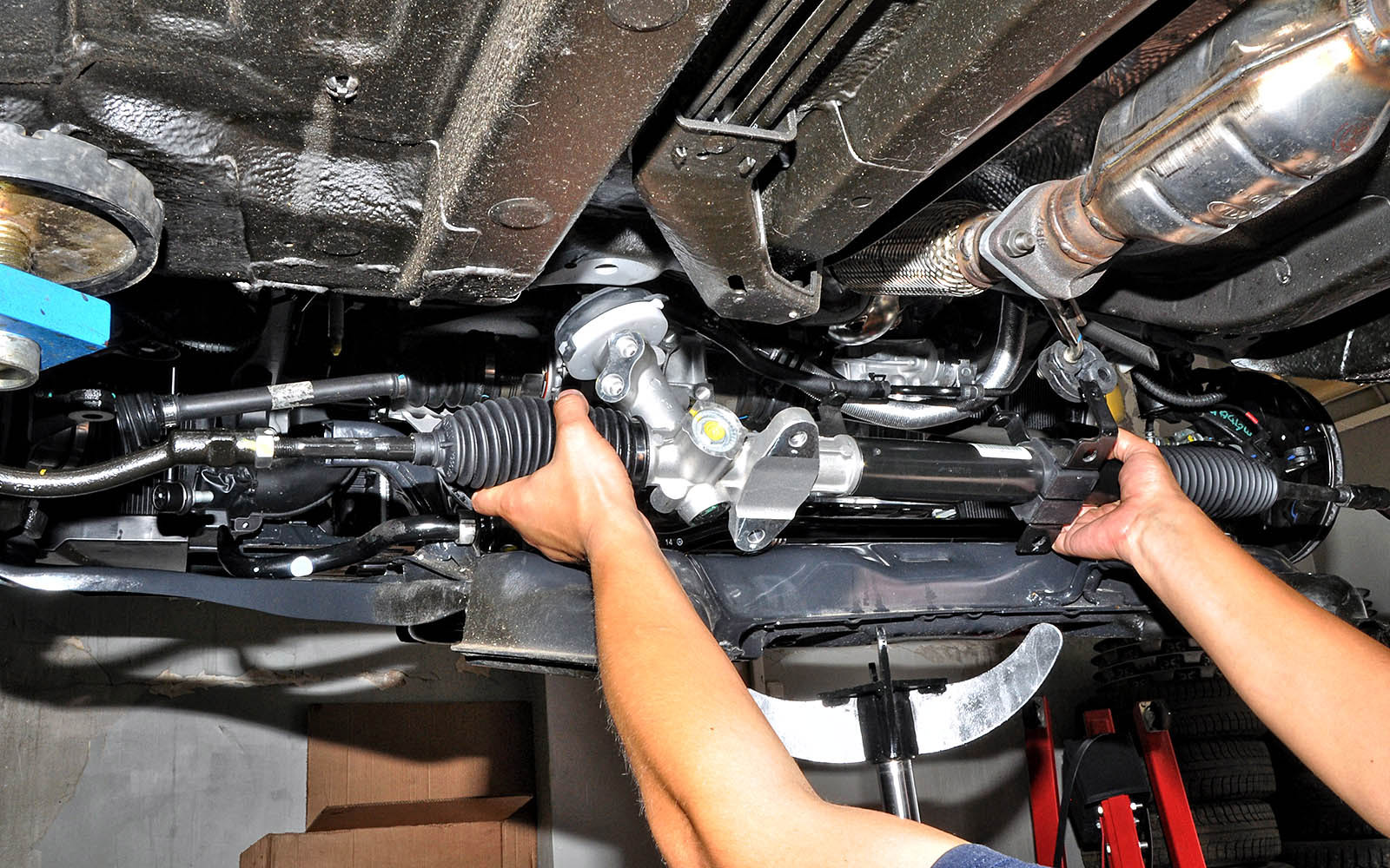

Осторожно – дети!
Хозяин снимал на автомобиле рулевой механизм, чтобы отдать в ремонт. А с ним сынишка в гараже крутился целый день. Долго мешал отцу, и он решил усадить мальца за руль. Тот на водительском месте сидит, рычит, как гоночный автомобиль. Через несколько дней ставит владелец перебранный рулевой механизм, всё закрепил, собрал, жидкость залил. Проверить надо бы, прокачать. Заводит двигатель – и с ужасом видит негаснущий символ подушки безопасности на панели приборов...
Уважаемые знатоки, расскажите, в чем причина. На сей раз – подробно!
