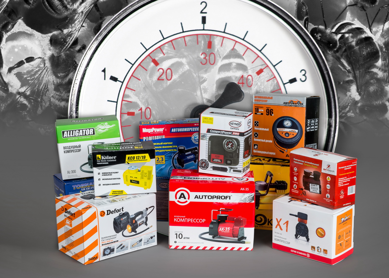

Тест бюджетных шинных компрессоров: неправильные пчелы
Жужжат много, а толку мало. Среди 12 образцов доступных (не дороже 2000 рублей) автомобильных компрессоров треть оказалась «неправильной». Стоит ли покупать заведомо недорогие модели?
В мультике Пятачок попытался надуть шарик для своего друга-медведя, но у него ничего не получилось. Маленький поросенок чуть не лопнул от натуги. А не лопнут ли по этой же причине малогабаритные недорогие компрессоры?
Ограничение по цене мы ввели неспроста: многие сегодня ищут что подешевле. Вот и мы подыщем бюджетные модели – не дороже двух тысяч рублей. Представьте себе, набралась целая дюжина.
Забегая вперед, скажем, что четырем компрессорам пришлось гораздо хуже, чем Пятачку. Любопытно, что название одного из неудачников можно перевести как «Небесный медведь»! Мистика?

Как обычно, в нашей фотогалерее конкурсанты расположились по алфавиту. До финиша добрались не все! Три компрессора с позором сгорели, а четвертый просто не справился со своей задачей.
Изделие Автостоп АС-19 оправдало название, самостоятельно прекратив работу. Причем сгорел не пластиковый корпус, а… шланг.
Skybear Art. 212010 не сгорел, а просто не накачал. Причина – негодный клапан, превративший компрессор в мифологического Сизифа.
Tornado AC 580  заполнил едким дымом всю лабораторию. Виновник – расплавившийся моторчик.
Kölner КСО 12/19 отличился негодным пластиком, который расплавился при первой же попытке накачать колесо.
